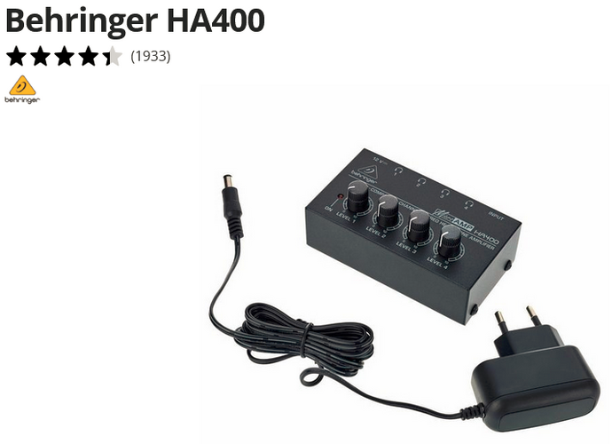

zum splitten von signalen reicht ein Y-kabel. das signal wird nur eine ecke leiser davon, was aber kein problam darstellt, weil das notfalls berechenbar ist.
zum mischen ohne mischer gibt es grundsätzklcih auch funktionierende vorrichtungen, aber in anbetracht der tatsache, dass man aktive mischer ab 17 euro bekommt...
würde ich von einem passiven mischer für das dreifache abraten.
ja, hat ein netzteil, passt aber prima einfach irgendwo hinter ein anderes gerät.

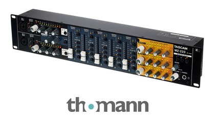

effektgeräte, bei denen man die mehr-als-zwei eingänge digital summieren kann sind mir nicht bekannt, aber es gihbt 19" effektgeräte mit mehr-als-zwei eingängen, die dann in einem gerät für jeden der beiden eingangspaare einen anderen effekt berechnen können.
natprlich gibt es auch audio interfaces, die komplette mixing funktionen für die eingänge haben, bei deinem scheint das aber nicht der fall zu sein.(?)
