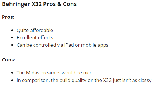

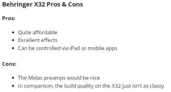

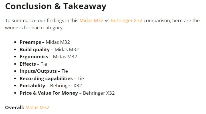

Etwas fehlt da noch was im Vergleich: Noise. Da ist Midas vorne, und zwar nicht wegen den Preamps sondern offenbar ist das X32 wegen seiner kompakteren, integrierteren Bauweise im Innenleben weniger gut "geshielded" als das M32.
Allerdings: Ich hatte mit dem X32 noch ein einziges Mal Probleme (erkannt) beim Recording wegen Noise.
Aktuell liegen zwischen den beiden Pulten 1000 Euro, als ich mein X32 kaufte, waren es fast 1500 Euro (spricht das M32 war fast doppelt so teuer als die X32).

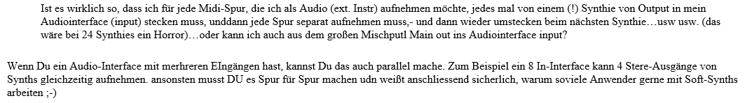

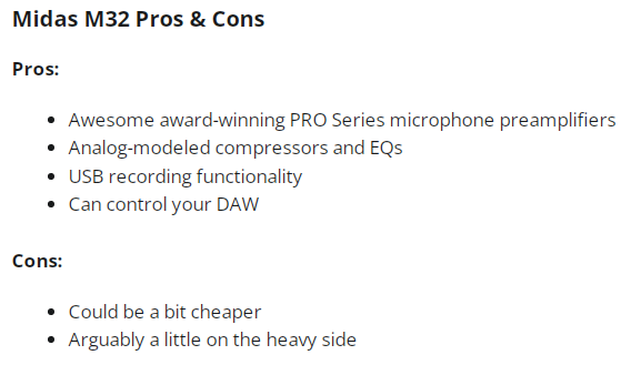

Zu den Pros im zweiten Screenshot: Auch das X32 can die DAW kontrollieren und hat USB recording Funktionalität.
Was die build quality des X32 betrifft: Das Ding ist solide verarbeitet, das gibt's nichts zu mäkeln, aber die Fader sind beim X32 direkt auf der Platine implementiert während das M32 wirklich richtige eigenständige Faderkomponenten hat. Das plus die besser Schirmung des M32 sind für mich persönlich die beiden wesentlichen Unterschiede zwischen den beiden Konsolen. Das M32 hätte ich genommen, wenn es 200 Euro mehr gewesen wäre, aber für 1000 oder 1500 mehr war mir persönlich der Unterschied zwischen den beiden Pulten für das, was ich damit mache, zu klein.
Du meintest hier "k-ein einziges Mal", oder?
Etwas fehlt da noch was im Vergleich: Noise. Da ist Midas vorne. die Fader sind beim X32 direkt auf der Platine implementiert während das M32 wirklich richtige eigenständige Faderkomponenten hat. Das plus die besser Schirmung des M32 sind für mich persönlich die beiden wesentlichen Unterschiede zwischen den beiden Konsolen.
Sprich: 1. weniger Noise (bessere Schirmung) 2. bessere Fader (Build quality) sprechen für das MIDAS 32 für Dich,- wenn du allerdings KEIN einziges Mal Probleme beim Recording mit dem X32 hattest (oder erkannt hattest),- dann bleibt ja unter dem Strich "nur" die besseren Fader (Build quality), welche für Dich für den Kauf eines MIDAS 32 sprechen,- und dann 1k dafür ? Ist mir auch zuviel,- bei 250 - 300 € mehr hätte ich mich dann (vielleicht) auch für das MIDAS 32 entschieden.
Was ich aber auch noch erwähnen wollte ist das Display. Beim X32 ist es relativ flach (der Mischer sollte dann insgesamt deutlich schräger aufgebaut werden für eine gute Sicht beim Arbeiten im Sitzen),- beim Midas 32 hat man auch dann eine gute Sicht, wenn es flach auf dem Tisch steht.
Das ist auch ein Punkt, den man bedenken sollte (?).....also "Comfort" (!?)
Ja, das MIDAS Display ist besser sichtbar, wenn man vor dem Pult sitzt. Kommt darauf an, ob du viel mit der Konsole arbeitest oder nicht.

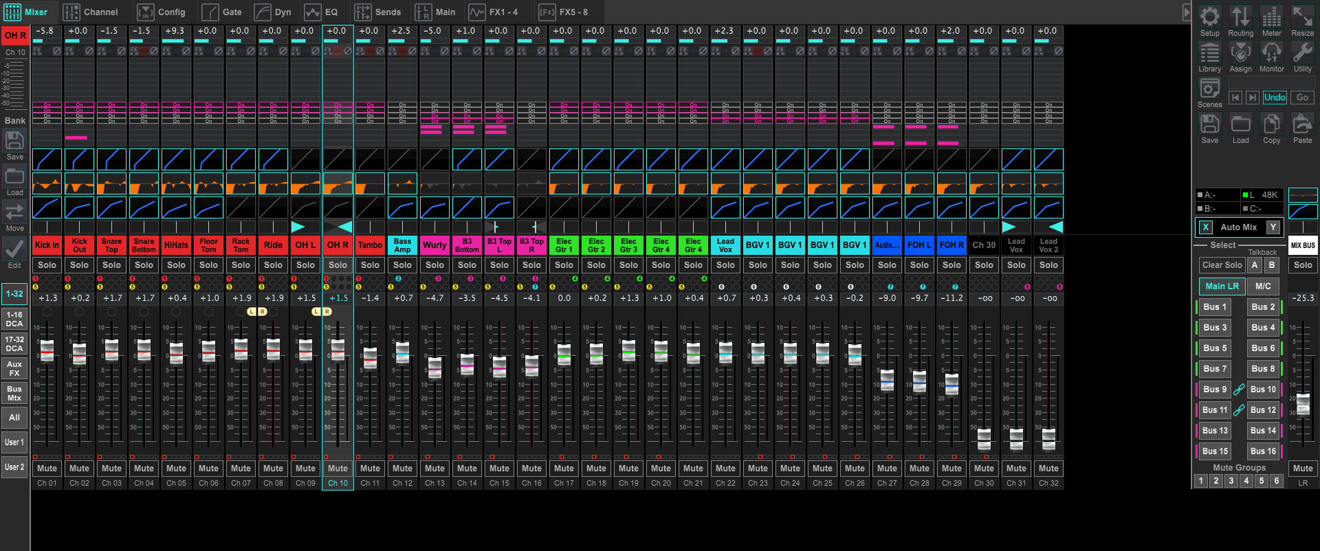

X32 Edit - ich mache fast alles über die Software auf einem 32 Zoll Screen. Geht für mich sehr viel schneller und präziser und dann wird jeweils auch gleich noch gespeichert und gut ist.

Ich habe zwei 32er nebeneinander und arbeite mit virtuellen Desktops. Auf einem dieser virtuellen Desktop habe ich X32 Edit laufen. Da ich bei der Arbeit mit der DAW auf der X32 aber nur die Grundeinstellungen machen, brauche ich die Software nicht sehr häufig (weil es auf der X32 eben gar nicht viel zu vestellen gibt).
Wenn ich DAW-less arbeite, nutze ich die Konsole, allerdings ist's dann meist einfach Volumen und ein bisschen EQ, vielleicht mal noch einen Effekt einschlaufen, sowas. MIt ein bisschen Übung braucht man dazu den Screen eigentlich gar nicht, das geht sehr automatisiert aus der Hand.

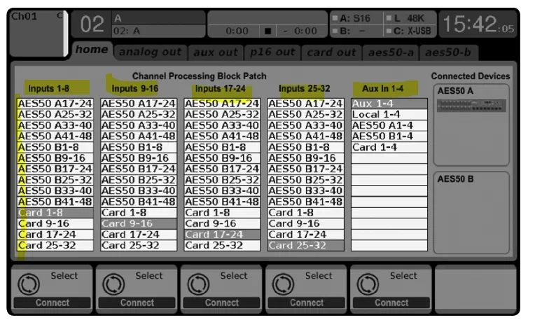

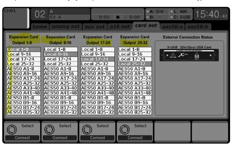

Es gibt vom Erklärbär eine ganz interessante Video-Tutorial-Serie für Cubase plus X32/M32.
Das dritte Video handelt etwas das Routing ab:
https://m.youtube.com/watch?v=NCZZhOLulFs
(Sorry Links/Zitate gehen per Handy irgendwie nicht.)
Wenn ich das richtig verstehe beziehen sich Lokal 1 - 32 auf die XLR Eingänge am Mixer.
Card 1 - 32 auf die Kanale im Audiointerface im X32/M32.
Wenn jetzt sagen wir mal 20 Geräte an den XLR Anschlüssen hängen, sind noch 12 Audiointerface Inputs bzw Outputs frei!?
Ich bräuchte doch für Cubase und seinen VSTs nur einen Channel (Mixing kann ich doch in der DAW),- wozu dann 32 Card Channels? Damit ich jeden genutzten Cubase-Kanal auf den Mixer übertragen könnte? Doppel-gemoppelt ? (wenn man doch den Cubase-internen-Mixer nutzt,- und dann quasi eine DAW-Summe auf einen Kanal legt!?)
Routing finde ich gar nicht so easy bzw verwirrend, wenn ich mir die Tutorials so ansehe.
Gruss. Und Danke fürs Feedback!
  • #46
Beides korrekt.
Freie Kanäle (nicht Eingänge!) hast du dann noch 12 + 6 (AUX).
Du musst strickt zwischen Inputs, Channels und Outputs unterscheiden. Stell dir das Mixing wie eine Matrix vor. Du kannst jeden Input auf jeden (Fader-)Kanal mappen und jeden (Fader-)Kanal auf jeden Output.
Inputs hast du 32 XLR onboard, 6 AUX IN onboard, dazu 32 über AES Stageboxen und 32 über das USB oder ADAT Interface.
Outputs hast du 16 XLR onboard, 6 AUX OUT onboard, dazu 32 über das USB oder ADAT Interface plus die Ausgänge für das Personal Monitoring, und die Monitore selbst.
Mixing Channels (ohne Sub Gruppen) hast du 40 zur Verfügung (wenn man die Effektwege dazunimmt), die in drei "Ebenen" zugreifbar sind (1-16, 17-32, AUX/Returns). Die Quelle für jeweils 8 Kanäle kannst du frei festlegen. Ebenso die Ausgänge der Kanäle. Diese können entweder ein Output aus obiger Liste sein oder aber erst noch eine Summe/Bus.
Im Fazit: Du hast letztlich mehr Eingänge für Quellen zur Verfügung als interne Kanäle, denen du diese Eingänge gleichzeitig zuordnen kannst. Gleiches gilt für die Ausgänge, wobei du da den "Luxus" hast, einen internen Kanal uU auf mehrere Ausgänge gleichzeitig zu routen.
Wenn du ein "normales" Stereo-Setup fährst, korrekt, dann reichen 2 Mono Kanäle für das playback Signal aus der DAW. Die holst du dir allerding direkt auf die Summe dex X32 zurück, d.h. da geht dir kein Mixing Channel verloren.

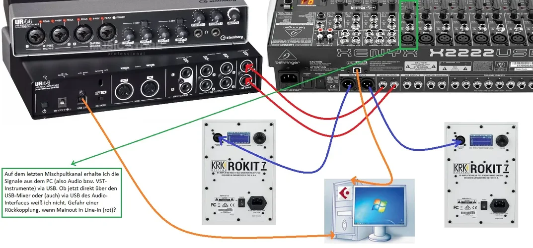

Hallo nochmal zusammen!
Bis zum Kauf des X32 dauert es noch etwas bei mir. Bis dahin versuche ich mich irgendwie "durchzuwurschteln":
Noch nutze ich meinen Analog-Mischer mit noch zwei weiteren Analog-"Satelliten"-Mischern.

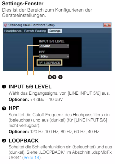

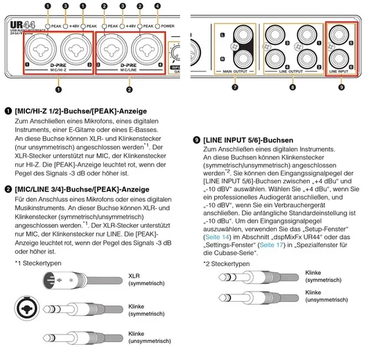

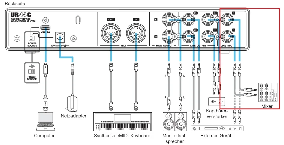

Habe jetzt mal eine ganz doofe Frage. Mein Audio-Interface hat 6 Inputs (4 Kombo XLR/Line und 2 Line hinten).
Ansich kennen Audiointerfaces nur Mono-Eingänge,- brauche also 2 Eingänge rechts/links für einen Stereo-Input.
Ich kann doch dann von meinen Main-outputs von meinem Mischer in das Audiointerface (rechts/links) für eine Stereo-Aufnahme
als Summe.
Ich weiß allerdings nicht, welche Inputs am Audiointerface dafür am Besten genutzt werden sollten? Hier mal ein
Bild aus dem Handbuch mit Infotext.
Das wäre der erste Punkt.
Der zweite Punkt ist Folgender:
Wenn ich die Summe aus dem Mischer über das Audiointerface stereo aufnehmen kann (z. B. über Input 1/2 oder 5/6),- dann könnte ich doch auch
jeden einzelnen Kanal des Mischpults separat (also nacheinander) aufnehmen, indem ich alle Kanalzüge mute und nur den hochziehe, den ich aufnehmen möchte, ohne dass
ich dabei irgendetwas umstecken müsste? Klingt doch alles logisch oder habe ich einen Denkfehler ? Ich würde dann natürlich nur den Kanal zeitgleich über die
Boxen hören, den ich gerade aufnehme. Angenommen ich lasse bei der Aufnahme einer MIDI-Spur ein VST-Instrument mitlaufen (z. B. einen Beat), würde
es dann zu einer Rückkopplung kommen ?
Dazu mal ein Schema:
Kurzum:
Ich möchte bis zum Kauf des X32 keinen Kabalsalat und/oder Umsteck-Aktionen,- also nicht jedesmal und für jede Midi-Spur, die ich als Audio in Cubase aufnehmen möchte, von einem Synthie out-->Audiointerface In und dann wieder von vorne beim nächsten Synthie mit entsprechender Umsteckerei.
Geht dieses Konzept prinzipiell auf ? Oder macht das hier auch einer so, der kein Digitalmischpult hat ?
Danke fürs Lesen, die Zeit und ggf. auch für nachfolgende Tipps!

Erster Punkt: Line Eingänge und dann entsprechend einpegeln. Ich würde dabei XLR (symmetrisch) Jack vorziehen, wenn du das auf beiden Seiten zur Verfügung hast.

Zweiter Punkt: Ausgehend von deinem oben skizzierten Setup, würde ich Folgendes ändern:
- Beim X2222 nicht Main Our sondern AUX 1 Send (Sub 1/2) zum UR44 führen.
- Bei dem Kanal, den du aufnehmen willst, drehst du dann AUX1 auf, bei allen anderen Aux2 zu aktivierst du den den Knopf "Sub 1/2", bei allen anderen nicht.
So kannst du dann das Playback von der DAW über USB auf die Summe des X2222 holen, dazu auch noch den Kanal, den du aufnimmst auf die Summe routen und so beides in "Echtzeit" (Latenz des UR44 beim Playback hast du natürlich) monitoren.
PS: Ah, ich sehe gerade, dass das X2222 Sub 1 und 2 hat. Wäre wohl besser, die anstatt Aux1 zu nehmen. Und dann routest du nur das, was du aufnehmen willst, auf Sub 1/2 und Sub 1/2 routest du dann auf die Summe. Im UR44 und in der DAW musst du dann das Monitoring für den aufzunehmenden Kanal deaktivieren, damit du kein "Feedback" hast.
Nachtrag, weil ich da noch einen Fehler drin hab:
Du musst Sub 1/2 nicht noch extra auf die Summe routen, weil der Kanal eh schon auf die Summe geht. Wäre also sogar falsch, Sub 1/2 zusätzlich noch auf die Summe zu legen, weil du sonst das gleiche Signal zwei Mal auf der Summe hast.

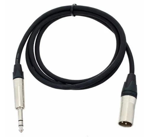

Auf beiden Seiten ?
Ich habe am Mischpult nur noch Jack (Klinken)-Ausgänge (Main-out/Sub out). Der XLR Ausgang geht an die XLR-Eingänge meiner Boxen (siehe Schema).
Oder meinest Du damit das Kabel, also XRL male -> Klinke symmetrisch male, die ich nutzen sollte und vorne in die XLR INs des Audiointerfaces stecken sollte (statt Jack-->Jack)?
Oder würdest Du sagen: nutze lieber XLR-Ausgang (Mixer) --> XLR (Audiointerface) für die Aufnahme und dafür Jack (Mixer) --> XLR (Boxen) ?
Line-Eingänge sind die Eingänge 3/4 und 5/6 (siehe das Bild oben aus dem Audiointerface-Handbuch vom UR44 von Steinberg mit den Eingangs-Beschreibungen).
Hab ich gerade nochmal nachgelesen,- sorry,- aber dann hat sich das Thema mit XLR erledigt,- weil das steht: XLR NUR für MIC (Klinke 1/2 NUR für HI-Z).
Bleiben also nur noch Line-Inputs 3/4 (Peak bei Überschreiten von -3db) Klinke (symmetrisch/unsymmetrisch) und Eingänge 5/6 (Klinke symmetrisch/unsymmetrisch).
Aber bei der Beschreibung von Line-Input 5/6: "entweder für professionelles Audiogerät oder Verbrauchergerät", weiss ich wieder nicht, was +4dBU und -10dBV für mich und mein Vorhaben heisst?
@analog guy :
Heisst das dann Klinke symmetrisch aus dem Mixer (Sub Out)--> Klinke Symmetrisch Line-In 3/4 oder eher in 5/6 ("als professionelles Audiogerät")?
Was ist Dein Rat ?
Vielen Dank!
@analog guy :
Was ist Dein Rat ?
Vielen Dank!
Ich wüsste, wie ich's machen würde, aber ich bin bei dieser Frage nicht sattelfest, das sollte jemand anderer beantworten, der das genau weiss.
  • #55
Ich wüsste, wie ich's machen würde.
Das würde mir schon weiterhelfen.
Ich habe bzgl. Input 5/6 noch das im Handbuch gefunden:
Und im Handbuch vom UR44C (nicht UR44, das was ich habe), kann man folgendes Bild sehen:
Da ist der Mixer auch an Input 5/6 angeschlossen.
Was wäre Dein Rat?
