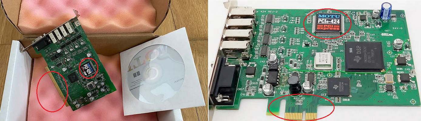

Wenn man die Motu PCIe 424 auf dem Gebrauchtmarkt sucht, ploppen unterschiedliche Gebrauchtangebote auf,- viele werden fälschlicher Weise als PCIe-Karten angeboten.
Es gibt die Originale PCI-424, die PCIX-424 und die PCIe-Variante. Da muss man aufpassen.
Info hier:
PCI 424 Kompatibilität
Hier ein Bild/Beispiel:
Die Karte im Karton wird auch als PCI Express deklariert. Vorsicht also.

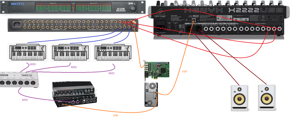

angenommen ich lasse alles so wie es ist (Analog-Mischer plus das UR44 Steinberg),- kann ich dann zusätzliche ein MOTU 24 I/O über die MOTU 424 PCIe anschließen (Win 10) und dann von den Synthies in die INPUTS vom MOTU gehen und von dort wieder die OUTPUTS des MOTUs nutzen, um zurück in den Analog-Mischer zu gehen (das MOTU ist "alt" und nicht MIDI-fähig - das UR44 ist USB- und MIDI-fähig)). Dann könnte ich theoretisch alles so lassen und das MOTU als zusätzliches Audiointerface zwischenschalten (in Cubase dann ASIOforALL)???
Klingt nach Frankenstein-Setup,- wenn das überhaupt gehen sollte?
So wie ich's verstehe, ja kannst du. Du hast dann aber nicht die Input Kanäle auf dem Analogen Mischer sondern mutmasslich nur die Summe, die du vom Motu zurückholst. Da stellt sich dann die Frage, warum du das überhaupt so machen willst, da würde ich den Mischer dann ganz aus der Signalkette nehmen und die Monitore direkt an das Moto hängen - oder wo siehst du dann noch den Nutzen des X2222?

Du hast dann aber nicht die Input Kanäle auf dem Analogen Mischer sondern mutmasslich nur die Summe, die du vom MOTU zurückholst.
Das widerum verstehe ich nicht. Wieso sind die Einzel-OUTs des Motu 24 I/O dann ein Summen-Signal? Dachte, dass was in Kanal 1 reingeht, geht auch in Kanal 1 so wieder raus (z. B. bei Live-Auftritten an eine gezielt plazierte Box auf einer Bühne oder so etwas !?)
Ich möchte aber auch an einem Mischpult rumspielen (Haptik),- also auch bei einer Aufnahme,- es ist wie gesagt der Wunsch nach einem Hybrid-Setup aus Analog-Gear und Einsatz von VSTs plus digitale Aufnahmemöglichkeit. Und da wäre ich gedanklich wieder beim X32 oder Midas 32 (weil ja auch MIDI-fähiges Audiointerface).

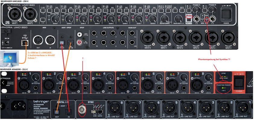

Preislich ist man da aktuell mit 2 x ~ 250 € (2 x UMC1820) + 2 x ~ 211 € (2 x ADA8200) bei insg. ~ 922 € für 32 Input/Output Kanäle ohne TOSLINK/ADAT Kabel (oder sind die dabei? - glaube nicht).
Für mich ist ein solches Setup (ADAT-Verbindungen) Neuland.
Fragen:
1. Gibt es bei zwei baugleichen Audiointerfaces, die parallel per USB an Windows 10/Cubase 12 hängen, nicht Latenzprobleme, wenn in einem Cubase-Arrangement 2 Interfaces mit jeweils einer dranhängenden ADA8200 gleichzeitig angesprochen werden ? "Routing-Chaos?" ?? Hat da jemand Erfahrungswerte ?
2. Ist das bei einem (oder bis zu 4!) "steinalten" MOTUs 24 i/o, die zentral an einer 424 PCIe-Karte hängen, nicht übersichtlicher (und ggf. latenzfreier)? In diesem Falle wären wir (siehe oben) für 48 In/Out Kanäle bei ~ 1255€ (+400€).
3. Problem der Phantomspeisung hatten wir kurz angesprochen (X32). Ist doch hier die gleiche "Gefahr" (siehe Bild). Und kann man die +48V simpel und einfach für beide Geräte auch sicher ausschalten? (Was weiß man dazu in Hinblick auf das Motu-Setup?)
Wenn ich mir das so alles in Zusammenschau angucke, dann ist ein Setup mit 16 Inputs/Ouputs inkl . MIDI bestehend aus 1 x Behringer U-PHORIA UMC 1820 und 1 x Behringer ADA8200 Ultragain für ca. 460 € preislich sicherlich kaum zu schlagen. Aber bei 2 Setups mit 2 USB-Anschlüssen bzw. 2 aktiven Audiointerfaces bekomme ich ein bisschen Bauchweh (ist aber vielleicht meiner "Unwissenheit" geschuldet,- weiß ich nicht). Ich hätte halt gerne EIN Audiointerface, über das alles läuft (wäre halt toll mit 32 In/Outs plus Luft nach oben mit Erweiterungsmöglichkeiten wie z. B. Stageboxen). Und da lande ich wieder gedanklich beim X32/MIDAS 32.
Fragen:
wie soll das mit Windows funktionieren???
Entweder du kannst direkt über das Interface Kaskadieren oder eben nur ein Interface vernünftig über USB/Asio einbinden. Das andere im Bestenfalla über „BehelfsTreiber, wdm etc.

Woher nimmst du die Information, man könne nicht mehrere Audio Interfaces unter Windows parallel betreiben?

was unter windows nicht geht ist zwei verschiedene interfaces auf die gleiche art "wie eins" und vom gleichen programm aus zu benutzen. die minimalvoraussetzung dafür wären wohl plug-ins, die mit treibern sprechen können. sowas kann man machen, wenn man einfach nur ein paar feste busse zum abhören haben will.
abwechselnd ist allerdings kein problem: in cubase kann man seit je her den ASIO treiber sogar einfach während die musik weiterläuft wechseln, das ist selbst unter windows 95 oder MacOS9 super stabil.

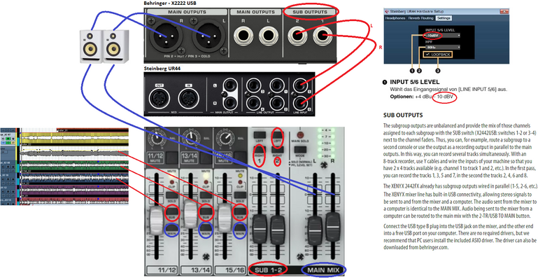

Ich habe die Variante mit den Subouts ausprobiert. Klappt wunderbar (nur ist die Audioaufnahme ein Ticken leiser im Vergleich zu den Mainouts an den Monitorboxen).
Aber ich glaube bis zum Kauf eines X32/Midas 32 oder einer alternativen Motu-24i/o-Kaskade, kann ich in Cubase jetzt in Ruhe (Spur für Spur) aufnehmen und hab gleichzeitig noch
analoge Mischer, an denen ich (auch parallel) rumschrauben kann. Kostenpunkt: 2 Kabel. :) :)
Irgendwann werde ich auch alle Einzelspuren gleichzeitig aufnehmen können. Bis dahin spare ich noch etwas.
