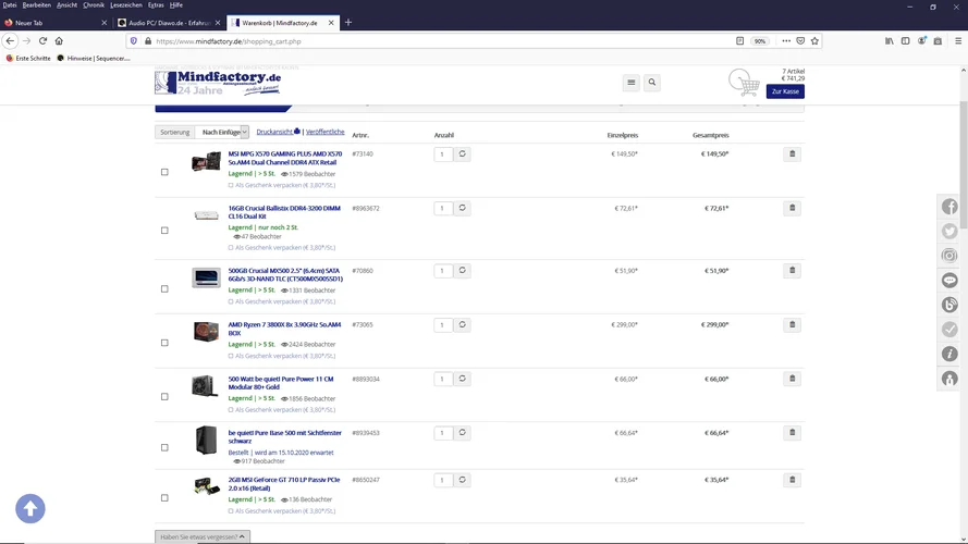

Kommt das in etwa hin mit dem System, das im Amazona Artikel https://www.amazona.de/der-beste-audio-studio-pc-fuer-500-euro/ besprochen ist? Ich fände es ganz praktisch (nicht für mich), wenn sowas mal in seiner natürlichen Umgebung ----> Recording Room aufgebaut und auch direkt im harten Test vorgestellt würde. Gibts youtuber, die sich für so eine Aufgabe interessieren?
Ich will es auch begründen: Die Verantwortung ist schon da, wenn man so eine Bauteilliste als tragfähiges und musikproduktion-taugliches Computersystem hinstellt, damit der Kollege, der dann mit diesen Teilen zur Tat schreitet, dann auch wirklich weiß, dass er sich nicht nur einen Office PC angelacht hat, sondern mit geringster Latenz arbeiten kann, das Ding ordentlich MIDI und Audio Tracks verkraftet und auch ein bisschen strapazierfähig ist.
Der Amazona-Artikel ist aber etwas dürftig. Zum einen keine Struktur (eine einfache Tabelle mit den Komponenten wäre was, idealerweise mit aktuellen Preisvergleich) und schon beim Veröffentlichen veraltet (2019 veröffentlicht, empfohlene CPU ist von 2015).
Für Leute, die "wirklich Ahnung haben", sind die Artikel von Amazona/Bonedo/etc nicht fundiert, mit wagen Thesen gefüllt und insgesamt würde ich diese Empfehlungen nicht befolgen. Man kauft sich zwar keinen Müll, aber da würde ich lieber Konfigurationen von bekannten und renommierten Seiten befolgen, die auch stets gepflegt werden. Als Beispiel für den 500€ Rechner würde ich das hier als bessere Alternative sehen: "Computerbase 450€ Power PC". Ist halt kein Roman, der die Komponenten beschreibt, sondern nur eine sinnvolle aktuell gehaltene Konfiguration. Es wird auch konstant daran gearbeitet und diskutiert. So sind Entscheidungen nachvollziehbar (es gibt sogar Changelogs zu den Jahren bis 2010), begründet und objektiv. Das vermisse ich komplett bei Amazona usw.
Ein fundierter Test wäre großartig, aber wer hat schon die Zeit und das Geld solche unterschiedlich Konfigurationen aufzubauen? Am Ende hast du die Rechner über und verkaufen ist nur ein Minusgeschäft. Das holt man auch nicht über Werbung ein.
DPC-Latenzen von aktuellen Systemen (CPU Intel vs. AMD, GPU NVIDIA vs. AMD), Geschwindigkeitsvergleich HDD vs. SATA SSD vs. NVMe SSD (Spoiler: Projekte laden auf einer "langsamen" SATA SSD genau so schnell wie von einer fünffach teuren PCIe 4.0 NVMe SSD)
Solang man nicht den totalen Fehlgriff bei bestimmten Komponenten macht, speziell das Mainboard, sollten die DPC Latenzen im absolut niedrigen Bereich sein (kann nur für Ryzen reden). Somit eignet sich gefühlt jeder Rechner für die Musikproduktion. DA-X usw kochen ja auch nur mit Wasser und haben keine angepasste Hardware. Notebooks sind etwas spezieller, da sie viele eigene Treiber haben (Energiemanagement z.B.) und somit pauschal nicht immer geeignet sind.
Hatte auch schon mal eine Konfiguration hier gepostet. Und da kann man sich einfach die entsprechende CPU wählen, wenn man mehr Leistung braucht oder den RAM verdoppeln mag.
Habe eine GT1030 drin, statt der von @Groovedigger vorgeschlagenen GT710, weil die GT1030 auch 4k@60Hz kann. Ist nicht so unwahrscheinlich, dass man jetzt oder in der Zukunft solch ein hochauflösendes Display nutzt (oder einfach mal an den TV anschließt, was verbreitet ist). Die GT710 schafft nur 30Hz, was ein ruckeliges Bild bedeutet.
Noch eine Anmerkung: Ein X570 ist nicht leistungsperformanter. Eine CPU ist genau so schnell auf einem X570 wie auf einem B550 Board.

Ansonsten habe ich ja bereits eine Konfig auf ATX und AMD-Basis gepostet. Bekommste für 700€ 6 Kerne, für 800€ 8 Kerne. Solide, harmonische Zusammenstellung und wirklich leise im Betrieb. ITX kann ich leider nichts konkret empfehlen, weil keine Erfahrungswerte.
