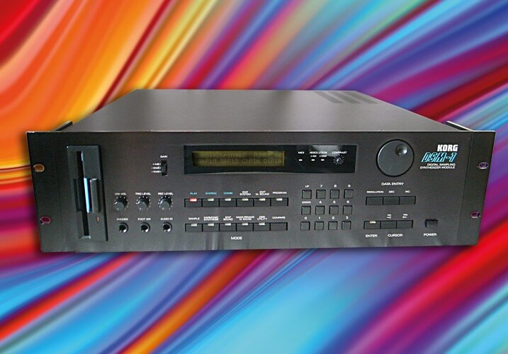

Hey zusammen,
ich bin noch relativ neu hier und wollte mal in die Runde fragen 🙂
Aktuell beschäftige ich mich mit 12-Bit-Samplern und bin dabei über den Korg DSM-1 gestolpert.
Den Sound des Akai S950 find ich stark, aber die Preise sind inzwischen leider ziemlich abgehoben – deshalb bin ich auf der Suche nach günstigeren Alternativen.
Der Yamaha TX16W mit Typhoon OS stand ebenfalls auf meiner Liste, aber inzwischen frage ich mich, ob der DSM-1 nicht vielleicht sogar die spannendere Option wäre.
Hat jemand von euch Erfahrungen mit dem DSM-1?
Wie ist der Klang, der Workflow, und wie schlägt er sich im Vergleich zum TX16W oder sogar dem S950?
Ich freue mich über euren persönlichen Input – danke euch!
Viele Grüße
Der DSM1 hat für alle Klänge in einem Multi die gleichen Synth Parameter - das ist nicht unbedingt für alles und jeden so perfekt.
Der versteht sich als Sampler für "gleiche" Sounds, also als Piano-Multisample - passt, als "Drums und Zeug und Sprachsamples und ein paar andere Töne"-passt nicht.
TX würde ich wegen echt unüberlegter Bedienung ohne Mod nicht empfehlen.
Also - wenn du das als Full-Melodie Sampler nutzt, passt DSM und DSS1 gut, sonst nicht. Habe ihn vor vielen Jahren für sehr viel Geld verwendet, als er neu war.
