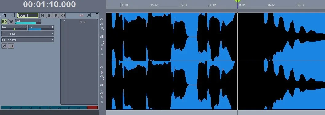

Aufnahme klingt übersteuert bei -5 bis -10 db
Irgendwie wundert mich, daß hier so viele Leute immer so wichtig vor sich hin reden, aber nicht mal einfaches Clipping hören, wenn es so offensichtlich auftritt. Was benutzt ihr eigentlich für Abhören?! Bei meinen Emes Black TV HR active schreit mich das Clipping von 1:08 bis 1:15 geradezu an.
Ich hätte fast gedacht, das Mikro sei kaputt, aber wenn man sich das Signal anguckt, sieht man doch, daß hier der A/D-Wandler übersteuert.
Zu viel Pegel am Wandlereingang, warum auch immer ... (Bedienfehler oder Konstruktionsfehler)

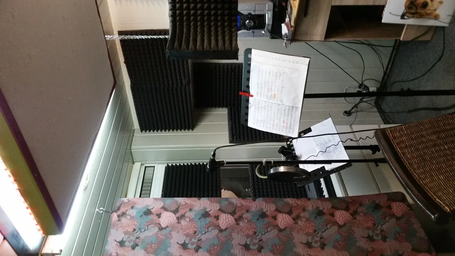

Das Mischpult ufx1204 is Nagelneu und laut Internet auch gut abgeschnitten. Nur wegen der Wandler und so.
Aber wenn ich ein Signal bekomme obwohl Gain unten ist is doch nicht normal oder?
Da dürfte doch nix durchkommen.

Der Gainregler bei dem Pult macht nur -10dB bis +40dB. Er senkt also kaum ab. Geschweige denn, dass er das Signal ganz wegnehmen würde. Warum Behringer das so gemacht hat ist mir ein Rätsel.
Was die Verzerrungen bei 1:10 angeht, da bin ich mir sehr sehr sicher, dass das Mikro einfach zu viel Saft für das Pult liefert. Wenn Du kein anderes Mikro und keinen anderen Mischer hast, dann muss der Trompeter weiter weg vom Mikro gehen.

Verstehe ich das richtig, daß das Clipping von 1:08 bis 1:15 erst durch den Export als mp3 hinzugefügt wurde und gar nicht das Thema ist?

Rein technisch clipt das Signal das erste Mal bei ca. 54.75 und dann länger von 56.40 bis 56.80.
Ausserdem ist im Signal unterhalb von 30 Hz jede Menge Müll drinnen, man hört auch ein Radio oder so herumblöken. Ein Blick auf des Spektrogram zeigt das ganz einfach.

Das mp3, was du hier veröffentlicht hast, ist etwa 10...20dB übersteuert, bezogen auf eine normale Aufnahme, die ja stets noch etwas Headroom (=Luft nach oben) haben sollte.
Da muss gar nichts so klingen - und es hat auch keinen Zweck an *irgend etwas anderem* rumzupuzzeln, bevor dieser grobe Fehler raus ist.
