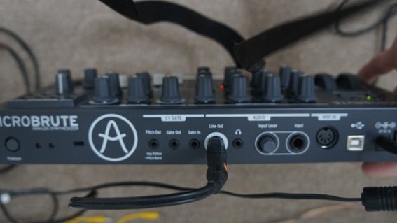

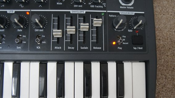

hier habe ich zwei Aufnahmen gemacht von dem Anschluß und vom Sequenzer.
Schliess mal den MicroBrute USB an einen Rechner und starte das Arturia MidiControlCenter. Dann den MicroBrute auswählen falls du noch andere Arturia Geräte via USB angeschlossen hast. Dann kannst du im Menü unter anderem auswählen, ob der MicroBrute Sequencer auf seine interne Clock oder ,wenn anliegt die externe MidiClock des MidiIn in Sync läuft .
Oder aber jeder aufgenommene STEP über einen GateImpuls der am GateIn anliegen muss weiter geschalten wird.
Im letzten Modus sollte dein MicroBrute sein, weil er nicht losläuft und stattdessen auf eine Gatesignal wartet.
