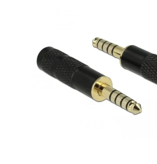

Kopfhörerausgang ist nicht die erste Wahl, wenn's ums Aufnehmen geht. Am Kopfhörerausgang schließt man i.d.R. Kopfhörer zum Hören über Kopfhörer an.
Ein Kopfhörerausgang kann zusätzliches Rauschen erzeugen, weil dort das Signal nochmal für Kopfhörer verstärkt wird. Diese zusätzliche Verstärkung braucht man fürs Aufnehmen über ein Audiointerface nicht. Weniger zusätzliche unnötige Verstärkung, die eh runtergeregelt werden muss -> weniger Rauschen.
Man sollte Line-Ausgänge zum Aufnehmen benutzen.
Ohne Runterregeln der zusätzlichen unnötigen Verstärkung wird es Übersteuerung und Verzerrungen geben.
Abgesehen davon können im Allgemeinen, auch bei Benutzung von Line-Ausgängen, Brummschleifen entstehen.
Wenn so etwas auftritt, kann es helfen so ein Ding dazwischen zu schalten:
