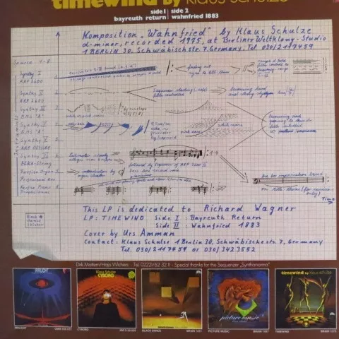

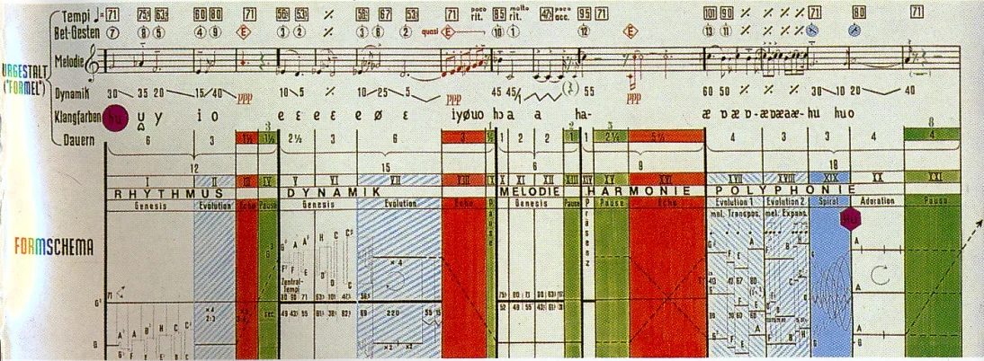

Keine Auftritte, aber viele meiner Stücke sind aus einer Session entstanden, in der ich den Ablauf probe. Dafür schreibe ich dann so etwas wie Regieanweisungen, das können einfach Notizen untereinander sein oder ich mache es in Excel mit mehreren "Zeitstrahlen" untereinander, für jedes Instrument einen. Und dann steht da halt, was ich (ungefähr) zu tun habe. Ähnliches gibt es bei Klaus Schulze auf der Rückseite von Timewind, auch bei Stockhausen habe ich solche "Notationen" gesehen. Natürlich klingt das nicht immer gleich, aber der grundsätzliche Verlauf ist "notiert".
Das ist bei Partituren klassischer Musik nicht anders, die Unterschiede sind nur feiner, man höre sich da mal Beethovens Fünfte von Klemperer und Kleiber an.

Nachgereicht:
Klaus Schulze: Wahnfried
Karlheinz Stockhausen: Inori
