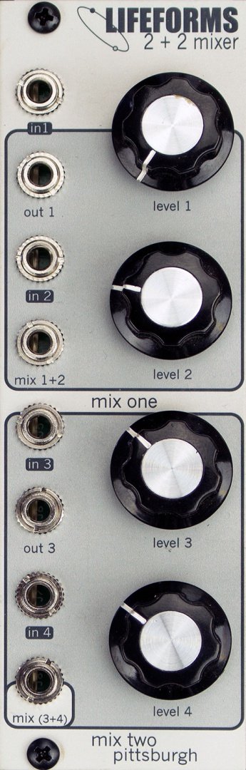

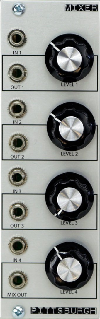

hi! also ich finde dezidierte outputmodule sind überbewertet... ich verwende mixer module und gehe direkt ins mischpult... mixer module gibt es wie sand am meer... (https://www.modulargrid.net/e/modul...=0&SearchShowothers=0&order=tag&direction=asc)
gut finde ich:
oder
sind günstig & gut & du hast mehrere mixmöglichkeiten, kannst einzeln abgreifen und die anderen kanäle als abschwächer verwenden (die kann man immer brauchen!)
braucht halt ein kabel zur verbindng zum mischpult... miniklinke auf klinke - sowas: https://www.thomann.de/at/pro_snake_15776.htm
