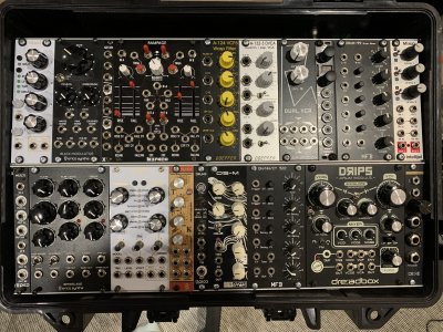

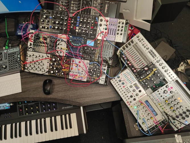

Ich setzte bei mir dir Module immer so wie es mir am besten passt, heisst bestimmte module sitzen eher in der Mitte manche oben manche außen das ist teilweise willkür für manche, für mich ergibt das einen Sinn. Aber ich hab auch ein bissel Platz
Schau einfach das du es dir so zusammenstellst das du an dein wichtigsten Eckpunkten gut ran kommst und dir nicht die ganze Wulst an Kabel da drüber patcht.
Feste Regeln gibt da nicht
Sieht dann so aus derzeit.

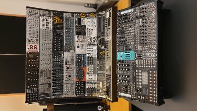

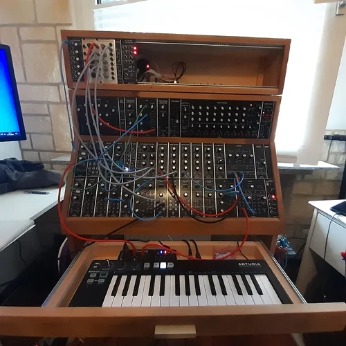

Bei mir klassischer Signalfluss von Links nach rechts wie im Minimoog.
VCOs, Mixer, Filter, VCA, FX-Module. ADSRs und LFOs verteilt.
Obendrüber weil es riesen Regler hat Model D.
Dann eine klare Hierarchie welche Module ich am meisten anfasse. Die sind näher von mir. Daher ist in der ersten Reihe unten Trident, CSL, Folder Processor und Filterthreek, dann Mimeophon, DubJr. und ZDSP. Diese Module fasse ich am meisten an .
Instruo C-SL und Filtrrhreek am allermeisten, die sind direkt vor meiner Nase oberhalb der Maus.
Bei mir ist die Struktur klassisch und wird selten bis nie aufgebrochen. Knurles machen keinen Sinn, Vorverkabelung mit optimierten Kabellängen schon. Es kommt noch drauf an ob man links oder Rechtshänder ist. bei mir klar Rechts wird geschraubt, links gespielt. Sequencer brauche ich nicht im System, der Toraiz steht links von allem falls ich das brauche.

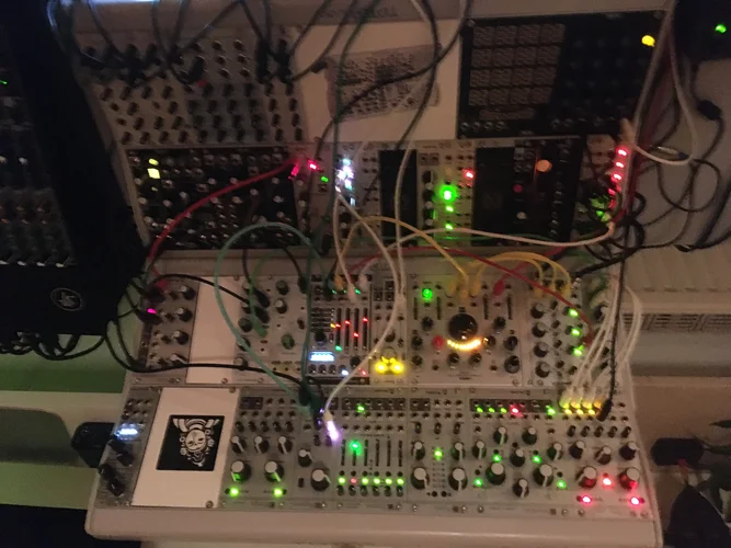

Ich habe mich für ein klares sachliches Design entschieden und von Anfang an auf einheitliche schwarze Module gesetzt.
War anfangs etwas schwierig, weil es nicht so viel gab, mittlerweile hat sich das aber geändert.
Ich mag diesen Vintage Style lieber und es kommt auf der Bühne mehr als Instrument und nicht so sehr als Spielzeug rüber.
vorne ist das erica travelcase - geht gut mit Rucksack
hinten ist adac Monster + 1 Zusatzreihe (oben),
der verreist nicht, spiele aber auch nicht live

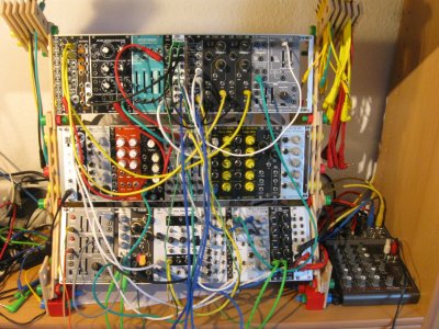

Hallo Kollegen,
vielen Dank für die vielen Anregungen und Erfahrungswerte.
In der Zwischenzeit (ich wollte eigentlich nur einen VCO von Dreadbox intergreieren) habe ich die vorhanden 3 Reihen a 84TE vollständig umgeräumt und
- alle VCO und Soundquellen nach oben
- alle Filter in die Mittlere Reihe und
- alle Hüllkurven-Erzeuger und VCA's in die untere Reihe.
- Output ist unten rechts
Damit versuche ich erstmal klar zu kommen.
Korg SQ-1 davor rechts und Keystep davor.

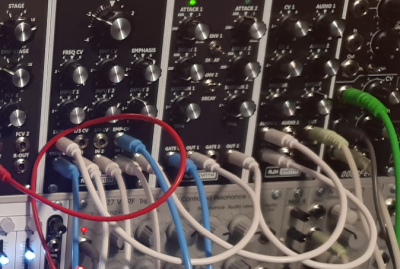

erstes Fazit: die Kabelführung muss ich verbessern. Insbesondere die Kabel für Gate, und CV von den Sequenzern stören in der Mitte. Hier kann eine rückseitige Kabelführung helfen.
jeder wie er mag, aber
bei klassischer Anordnung der Stimmen nebeneinander
VCO, VCF, ADSR, VCA ....
kann mit kurzen Kabeln horizontal gesteckt werden
das spart Kabellänge und verdeckt nicht die Bedienelemente.
Ich hatte auch zuerst von oben nach unten, habe aber
wieder umgebaut.

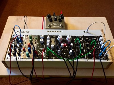

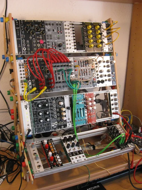

wenn denn so ein schönes Chaos überhaupt sortiert werden muss ;-)
Mein Industrial/Drone System ist zum Glück recht klein und überschaubar.
Bei der Anordnung hab ich darauf geachtet, das meist gleichen Patchpunkte dicht beieinander liegen und bei den Modulen die Anordnung so ist, das die Kabel möglichst nicht im Weg sind.
Bei meinen Modulen sind Ein- und Ausgänge nicht einheitlich angeordnet. Aber einen Kompromiss werde ich eingehen.
Tja, was soll ich sagen. Die ersten Patches hatten es schon gezeigt die Idee von Oben nach unten ist Quark.
Da ich mein Gestell demnächst um eine oder zwei Reihen erweitern muss/möchte, steht sowie so ein Neuaufbau an.
Da habe ich mir dann doch die Mühe gemacht mein Gestell grundsätzlich zu erweitern.
Die Anordnung -Signalfluss von links nach rechts - ist ja nicht ohne Grund so, denn das hat sich über ein halbes Jahrhundert bewährt.
Alle VCOs, Filter, VCAs usw. nebeneinander zu packen ist unlogisch, besser das Grundpatch mehrfach aufgreifen und seltener benötigte Module oben oder unten platzieren.
Und habe Gruppen von Modulen zu "Stimmen" zusammen gefasst. Dabei ist mir auf gefallen, das ich Hüllkurven und VCA und Mixer nicht genug habe.
Das Patchen kann gleich viel aufgeräumter erfolgen. Zudem werde ich sicherlich für einige Bereiche Verkabelung mit langer Lebenszeit haben.
