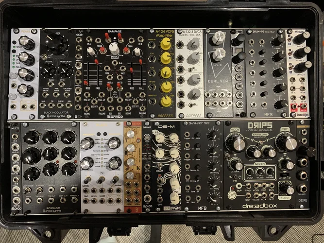

Ich setzte bei mir dir Module immer so wie es mir am besten passt, heisst bestimmte module sitzen eher in der Mitte manche oben manche außen das ist teilweise willkür für manche, für mich ergibt das einen Sinn. Aber ich hab auch ein bissel Platz
Schau einfach das du es dir so zusammenstellst das du an dein wichtigsten Eckpunkten gut ran kommst und dir nicht die ganze Wulst an Kabel da drüber patcht.
Feste Regeln gibt da nicht
Sieht dann so aus derzeit.
M.i.a.u.: GuywithBass
Oben: Modulierend, Filter, VCA und Mixer
Unten: Klangerzeugung (Synth und Drums, BD, Snare, Hats, Percussion)

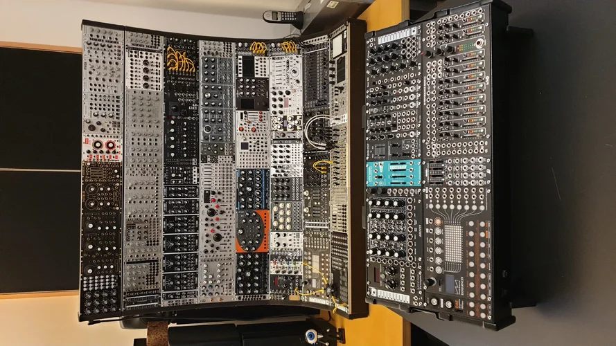

Bei mir klassischer Signalfluss von Links nach rechts wie im Minimoog.
VCOs, Mixer, Filter, VCA, FX-Module. ADSRs und LFOs verteilt.
Obendrüber weil es riesen Regler hat Model D.
Dann eine klare Hierarchie welche Module ich am meisten anfasse. Die sind näher von mir. Daher ist in der ersten Reihe unten Trident, CSL, Folder Processor und Filterthreek, dann Mimeophon, DubJr. und ZDSP. Diese Module fasse ich am meisten an .
Instruo C-SL und Filtrrhreek am allermeisten, die sind direkt vor meiner Nase oberhalb der Maus.
Bei mir ist die Struktur klassisch und wird selten bis nie aufgebrochen. Knurles machen keinen Sinn, Vorverkabelung mit optimierten Kabellängen schon. Es kommt noch drauf an ob man links oder Rechtshänder ist. bei mir klar Rechts wird geschraubt, links gespielt. Sequencer brauche ich nicht im System, der Toraiz steht links von allem falls ich das brauche.

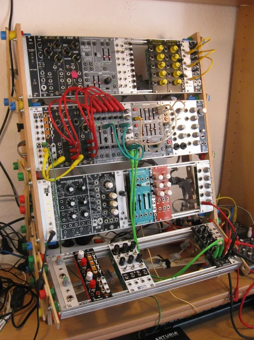

ich fasse Stimmen zusammen,
habe eine AJH Ecke, eine Doepfer Ecke
eine Instruo Ecke, eine ACL Ecke
dann noch die Drums zusammen
und eine Ecke für spooky kram
Sequencer und Mixer unten, Effekte davor.

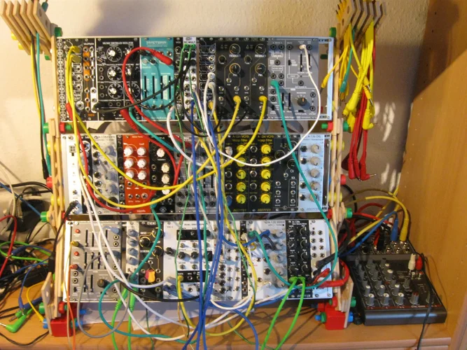

In der Zwischenzeit (ich wollte eigentlich nur einen VCO von Dreadbox intergreieren) habe ich die vorhanden 3 Reihen a 84TE vollständig umgeräumt und
- alle VCO und Soundquellen nach oben
- alle Filter in die Mittlere Reihe und
- alle Hüllkurven-Erzeuger und VCA's in die untere Reihe.
- Output ist unten rechts
Damit versuche ich erstmal klar zu kommen.
Korg SQ-1 davor rechts und Keystep davor.
erstes Fazit: die Kabelführung muss ich verbessern. Insbesondere die Kabel für Gate, und CV von den Sequenzern stören in der Mitte. Hier kann eine rückseitige Kabelführung helfen.
