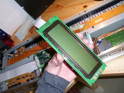

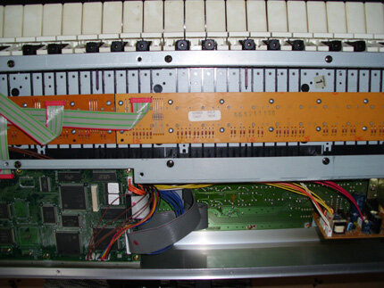

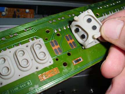

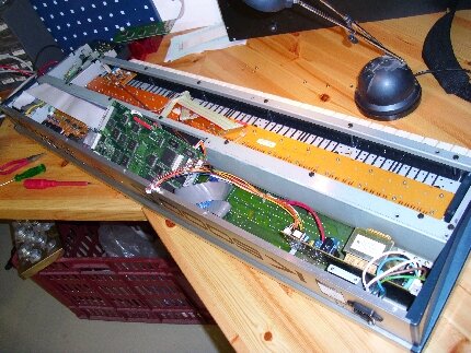

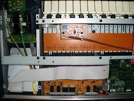

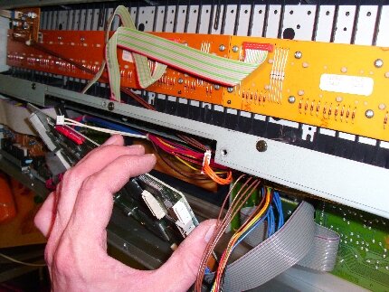

Ich hab 2012 das Display am K5000S selbst gewechselt. Hier sind ein paar kleine Bilder vom Innenleben. Finde leider nicht die Originale. Das Tasterproblem habe ich bei einigen Tastern auch festgestellt. Die Taster und Display sind Standardelemente die man auch heute noch bekommt.

Ansonsten: wenn ich die Bilder von @roskiewicz sehe, dann stimme ich der Einschätzung mit 3 Stunden komplett zu.
Ich hab damals sicher auch 2 bis 3 Stunden dran gesessen, in einer Werkstatt. Die Zeit braucht es einfach, da schon das Zerlegen Zeit in Anspruch nimmt. Und diese Geräte sind schon recht komplex innen aufgebaut. Wenn man es selber reparieren will, sollte man das so organisieren, dass man im Zweifelsfall den ganzen Salat auch mal ein paar Tage stehen lassen kann um nachzudenken ohne das jemand meckert wie das schon wieder aussieht. ;-)
