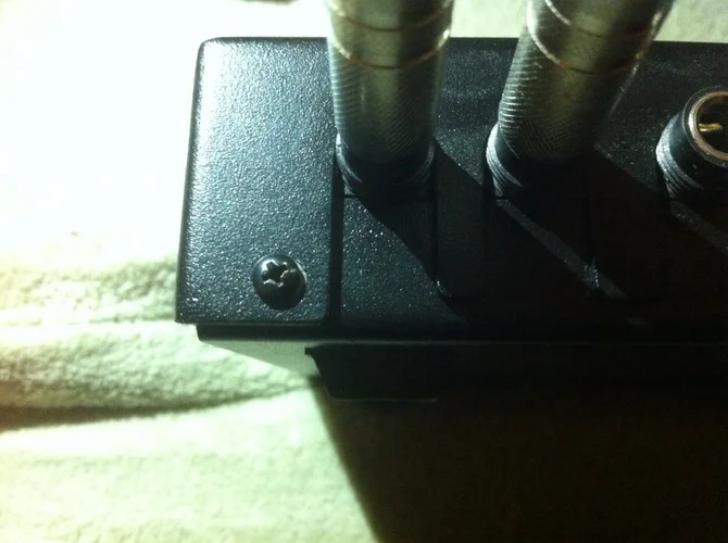

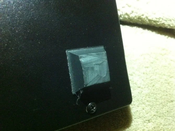

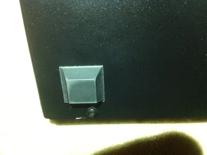

Mein Evolver stand auf nem Synthie, vorne auf den Gummifüßen und hinten mit dem Metal des Evolver auf dem Metal des Synthies. Das ergab komisches Verhalten. Wenn Ich speichern wollte sprang der Evo vom aktuellen auf Patch 29 sprang und der Sound weg war. Ich dachte auch schon an Betrug/Defekt. Aber kaum stand er auf allen vier Gummifüßen war das Problem auch wieder weg. Soviel zu den Mysterien der Evolvers.
also ich würde dau auch ganz klar von einem defekt sprechen,wenn nicht sogar von einem richtig derben defekt.
wenn du rückabwickeln kannst würde ich das echt versuchen.denn mit dem was du beschrieben hast wirst du nicht weiter kommen,höchtens deinen evolver rüber zum dave schicken was aber nicht sein kann wenn dir 100% funktionalität zugesichert wurde.
ViolinVoice schrieb:
Das klingt echt mies. Leider kann Ich nichts vergleichbares feststellen. Schau mal nach den Schraubenköpfen ob diese vor kurzem gedreht wurden, wenn nicht findet sich da meist Schmutz oder die Farbe ist noch dran. Dann kannst du abwägen ob der Evolver offen war/quote]
Gut ich hatte zwar schon nach Erhalt flüchtig nach den Schrauben geschaut aber dieses mal mit Taschenlampe und auch drübergestrichen
Ergebnis: die Schrauben glänzen zum Teil innen und beim fühltest weisen sie grat auf sprich sind scharfkantig
Halt typisch wenn jemand die Schrauben betätigt hat
Hoffe ihr wisst was ich meine
Auch sind die Füße wie improvisiert erneuert worden
Kann mich nicht mehr an meinen ersten Evolver erinnern aber das sieht mir irgendwie sehr unprofessionell aus
Fotos hab ich mal angehängt

Die Füße habe Ich aber auch dran.
Vielleicht war er irgendwo fest geklebt und dann wurden die Reste abgeschnitten.
  • #26
Ja stimmt schon kann alles möglich sein
Hab den dsi Support erstmal angeschrieben
Das Os steht btw auf 3.0
Der synth wurde also geupdatet
Zwangsweise somit geöffnet
Hoffe ich jedenfalls
