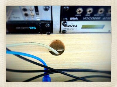

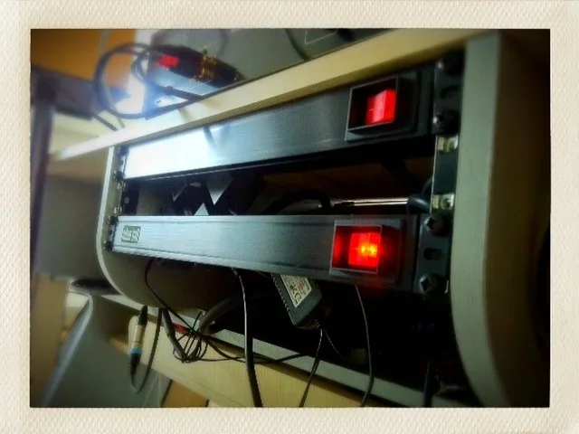

Ich hab einen Professionellen Arbeitsplatz
...vor kurzen habe ich mir auch einen Zaor-Tisch zugelegt...für den Teil der Musik der aus dem Keller nach oben schwappte :mrgreen: ...
...das Erste, das ich nach dem Aufbau festgestellt habe, war, dass viel zuwenige Löcher (Durchführungen) in dem Tisch vorgesehen sind...habe dann ein paar Stunden mit Planung und Löcherbohren verbracht und jetzt ist die getrennt Führung von power und Audio kein Problem mehr...
...das Zweite war dann, dass ich festgestellt habe, dass man power und Audio noch besser trennen kann, wenn man einfach hinten nochmal Rackschienen reinschraubt, und dort den Strom unterbringt...
...und um nochmal in die gleiche Kerbe zu schlagen: symmetrische Verkabelung muss bewusst eingesetzt werden - einfach nur symmetrische Kabel für alles zu nehmen bringt nicht nur nix, sondern kann auch zu Signalverschlechterung führen...
