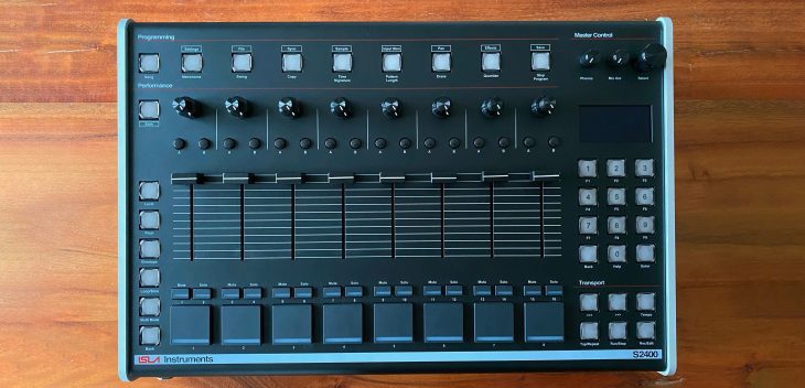

  • #29
Die SP12 ist voll schöön! Nachbauen bitte!
Ich glaub mich zu erinnern dass sich da schon welche daran versucht hatten...
M.i.a.u.: Rolo
  • #30
Oder ein Original:
M.i.a.u.: Summa
