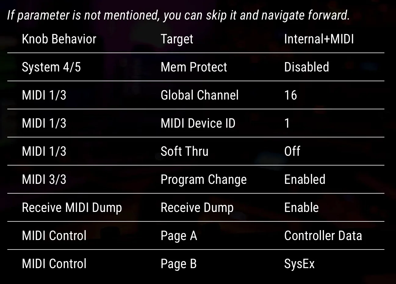

Welche Probleme hattest du und wie hast du sie gelöst?
Bei mir wars immer total instabil.
Welche Funktionalität hat es dir gegeben? Wie Ti-Plugin? Also auch Patch laden beim Song laden usw?
Es lief bei mir immer stabil, aber ich hatte mich über Kleinigkeiten geärgert, z.B., dass ich jedes Mal die MIDI-Verbindung und die Modellauswahl neu einstellen musste, sobald ich das Plugin geöffnet habe. Das kann man aber alles so einstellen, dass es gleich richtig öffnet. Das lag also an mir und nicht an der Software.
Es funktioniert jetzt bei mir genau wie das originale Plugin inkl. der USB-Audiokanäle und voller Bedienbarkeit über die Hardware. Auch die Patches bleiben im Projekt erhalten.
Wichtig ist, dass man den Virus auf Multi stellt, die Originalsoftware löscht und die folgenden Einstellungen in der Konfiguration des Virus vornimmt:

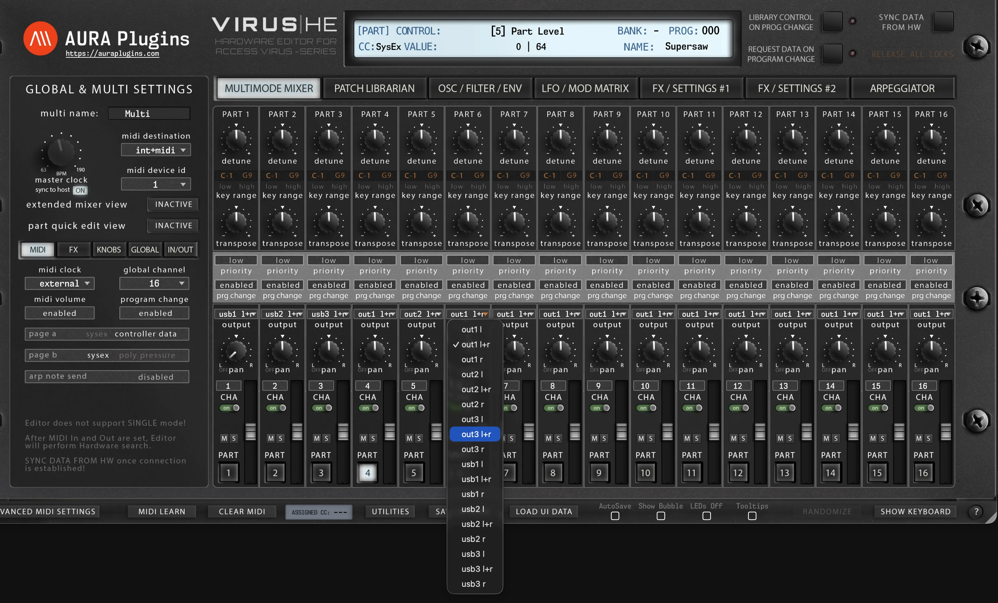

Bei dir wird Audio über Usb übertragen nur mit diesem Plugin???
PC oder Mac?
  • #81
Ja, ich verwende in dem Aura Plugin 3x Audio-Out und 3x USB-Audio-Out (jeweils Stereo). Das kann ich den 16 Spuren im Multimode-Mixer des Plugins jeweils zuordnen.
Alles auf dem Mac.

Oh, wow. Das habe ich nicht hinbekommen, deshalb ging er weg. Hast du einen aktuellen mac oder noch nen Intel mac, für den es ja treiber gibt?
