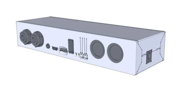

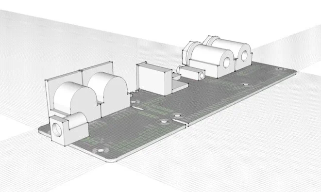

Ich habe meinen Gehäuseentwurf noch etwas verbessert. Hier sind die STL-Dateien zum 3D-Drucken.
Und wer mit Sketchup entwirft, kann die zugehörige Entwurfsdatei für eigene Modifikationen benutzen. Sie enthält auch dieses nützliche AxolotiCore-Objekt:

Gehäuseentwurf noch mal verbessert. Leichter druckbar, steifer, fehlerbereinigt. Sollte man aber mit nur etwa 0,5mm Wandstärke drucken, so dass die Teile hohl werden, um Verformungen zu vermeiden, und mit etwa 30% Füllung.
Dieselben Links wie oben.

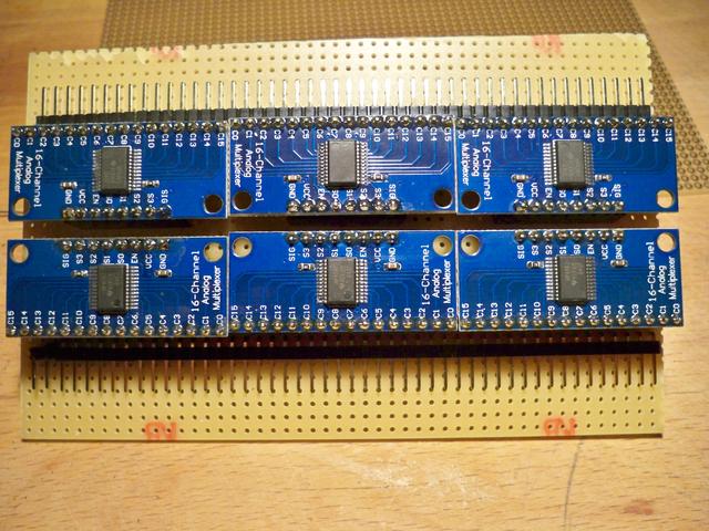

Ich setze diesmal wieder auf einen DIY Midi Controller, den ich über Arduino verwalte.
Diesmal verzichte ich auf die teuren Muxshields und schalte 6 x 16 Kanal Multiplexer zusammen,
damit lassen sich 96 Werte abfragen.
Hier ein Bild des Moduls:
