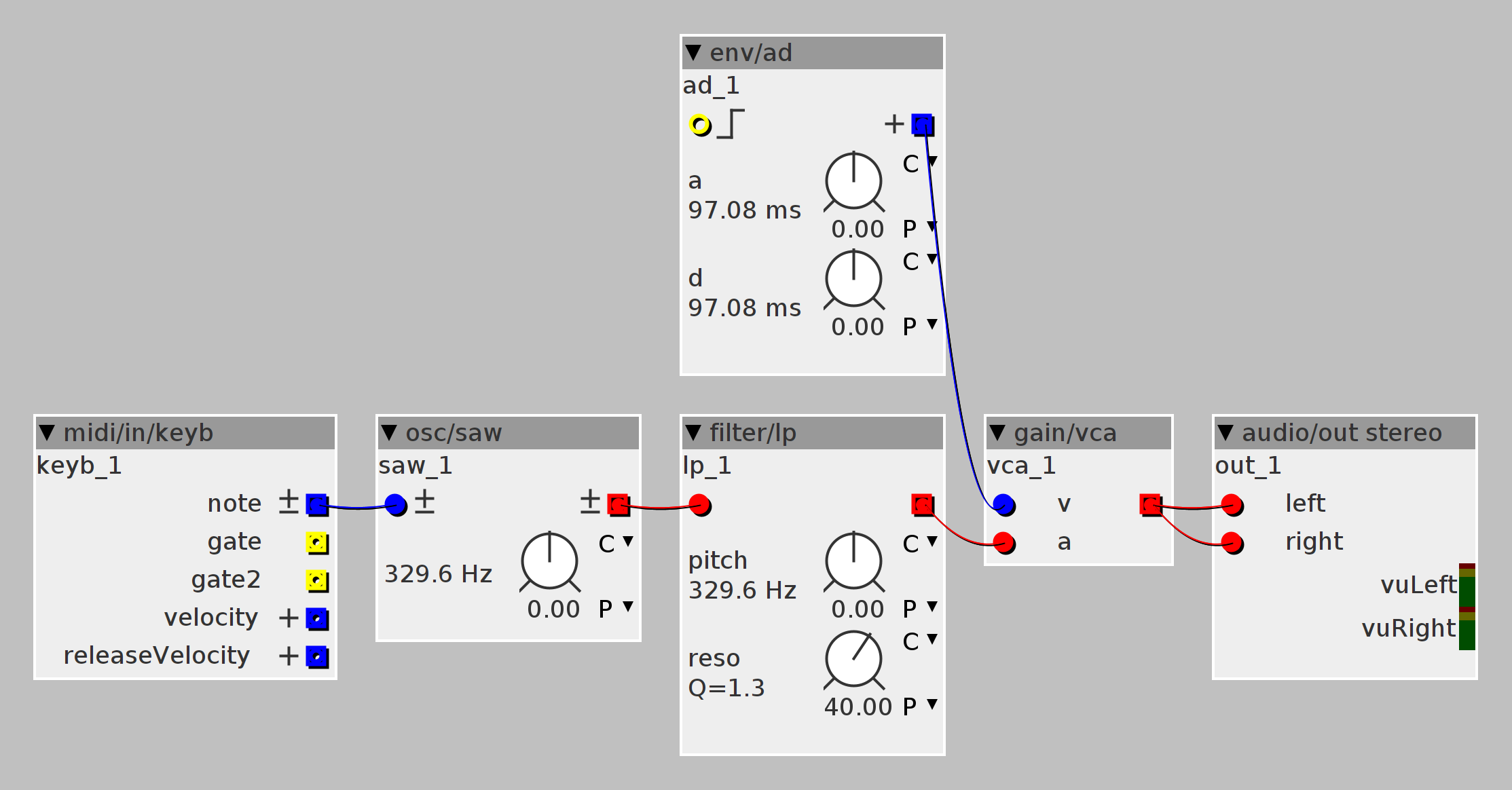

hat da jemand erfahrung damit... klinht irgendwie spannend, aber genaues kann ich mir nicht wirklich vorstellen... soweit ich mich erinnere, gab es für den axoloti ein controller-board mit potis und reglern bei thonk oder so... ich bin jetzt nicht der diy-typ, aber wie gesagt, würde gerne mehr erfahren, von leuten die bereits erfahrung haben...
es ist wirklich total einfach, sowas wie das alto axoctrl selberr zu bauen. nimm ne keksdose, loete 5 potis und 3 knoepfe an die entsprechenden pins der akso oder axoloti hardware, und zack, fertig. OLED display braucht 4-7 kabel. aber auch kein hexenwerk. wenn man keine lust auf programmieren hat kann man mit der patcher-software aehnlich einem modular synth, pure data, bitwig grid usw usf. einfach was zusammenklicken. siehe Fig.1 auf der verlinkten homepage:
hier ist eine uebersicht der verfuegbaren objekte, inkl zig oszillatoren, filtern, envelopes, effekten usw usw, unter anderem auch ALLE osc-modelle des MI braids/plaits!! man koennte sich also zb. problemlos fuer 89$ einen polyphonen braids-klon bauen, incl CV in und midi...
es gibt wirklich alles, fm, wavetable, sampling, VA, sequencer....
aber es sei gesagt, die axoloti plattform richtet sich natuerlich ganz klar an die diy szene. was moechtest du denn damit machen? ich vermute das es auch in nicht allzuferner zukunft fuer die neue hardware fertige desktop- oder eurorack-loesungen geben wird.

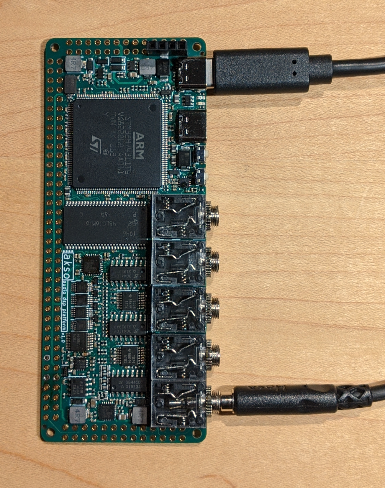

Ja, genauso funktioniert das beim AxolotiCore. Siehe die Kontaktleiste hinten am Board:
spannend fände ich axoloti bzw. akso va. für längere, experimentelle effektketten etc.
wenn ich das richtig verstehe, kann man also buchsen, potentiometer, slider etc. an die ensprechenden stelle der platine löten & dann quasi softwaremäßig auch frei zuweisen?!
richtig! hier mal ein bild des neuen akso-moduls, hat "nur" noch 3.5mm audio/cv jacks, es gibt aber bei beiden versionen auch testpunkte an die man problemlos eigene verbinder anschliessen kann. bei akso gibt es zb. auch die moeglichkeit das modul ohne die 3.5mm buchsen zu bestellen.
ppotis etc werden wie von stuart beschrieben einfach an die stifleisten angesteckt oder geleoetet, hier nochmal ein bild des neuen akso boards, es hat deutlich mehr anschluesse der H7 CPU zugaenglich gemacht:
und hier eine uebersicht von axoloti wie man welche sensoren anschliessen kann:
hierzu sei gesagt das die aktuelle dokumentation von akso nochmal ne gute ecke technischer daherkommt als sie bei axoloti ueber die jahre auch durch viel community arbeit gewachsen ist. vieles wissen ist kompatibel/uebertragbar, aber man muss doch stark hoffen das langfristig auch akso so einfach und gut dokumentiert wird. aktuell steht mir da noch deutlich zu oft "guck in der STM32H7 dokumentation nach wenn du wissen willst welcher pin was macht"

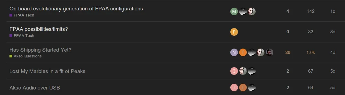

Ich habe im Juli den Akso bestellt und warte darauf dass der aus den USA verschickt wird. Der "Has Shipping Started Yet?"-thread im Forum ist statistisch wohl auch der meist besuchte :D
  • #149
ich hab meinen bekommen fwiw
es gibt aber offensichtlich nachschub/logistik/organisatorische "engpaesse"
M.i.a.u.: oli
