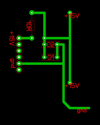

ich versuch mich gerade an der baby10 version von fonik.
mein problem ist nur, der anschluss der stromversorgung.
wo genau geh ich damit rein und wo wieder raus ?
ich blick das schaltbild gerade nicht (C1 & C2)
hoffe, ihr könntt mir helfen und verstehst, was ich meine :wink:
habs jetzt mal versucht, nach einer hilfestellung von fonik.
bin mir aber noch nicht sicher, ob das so richtig ist.
:? :?: :idea:

vielleicht sollte ich noch angeben, was fonik dazu geschrieben hat :
C1 und C2 dienen nur zur entstörung der stromzufuhr (bzw. -abfuhr Very Happy ).
sie sollten ganz nahe bei den anschlüssen auf deinem board sein. gerade logic ICs geben störgeräusche auf die power rails, die caps sollen das abmildern.
das gleiche gilt für C3. am besten noch einen weiteren 100n cap zwischen pin16 4017 und GND für den gleichen zweck.
wenn du die schaltung zunächst auf einem breadboard aufbaust, empfehle ich, zwischen stromversorgung und board noch einen 10R oder 20R widerstand zu setzen, die 15V/12V also durch diesen widerstand zu schicken. der dient dann auch als schutz fürdeine stromversorgung. wenn du einen fehler machst (kurzschluss o.ä.), dann verkohlt dieser widerstand, deine stromversorgung bleibt unbehelligt...
wenn du heimätzen willst, dann mach grösserer Lötaugen.
Für die steckverbinder sowieso !! ( Dotcomstecker ) Den musst mit 1mm bohren, und an dem wird vielelicht rumgezerrt
strom sieht für mich gut aus.

danke für den tip (dotcomstecker).
hab ich total vergessen.
die platine lass ich machen.
wie gross/breit sollten die lötaugen/leiterbahnen sein ?

ich amche die Leiterbahnen jetzt immer 1,5mm oder 1,6mm.
Lötaugen mach ich 2mm oder 2.2mm.
Bei steckverbindern nehme ich die langen bzw breiten.
Wenn du professionell machen lässt ist das aber vielelicht was anderes.
Da kenn ich mich nicht aus.
Ich lass auch machen, entspricht aber Homemade Boards
