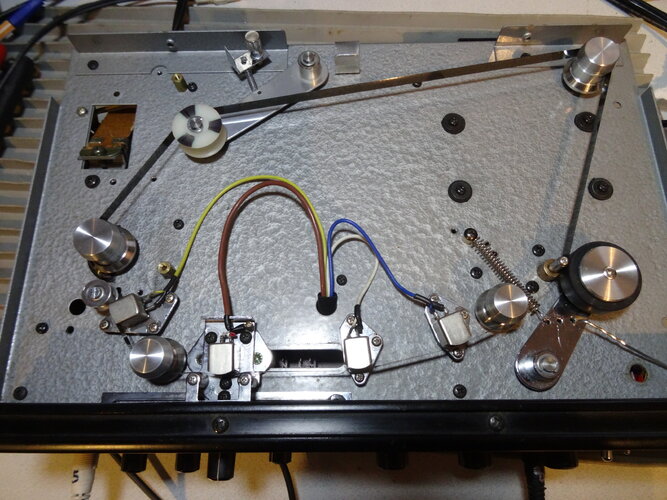

Das hier ist was ganz besonderes , frühe 60 er Röhre und anscheinend ein Prototype , normalerweise mit 2 Löschmagneten , hier mit Löschoszi .
So minimal es ist , klingt es echt super .
Bin mit den Engländern nicht so informiert, aber z.B. das Watkins hat doch nur statisches Tempo, oder? Bei dem von dir gezeigten, übrigens sehr sehr schön, seh ich auch keine Schieberegler oder Kopfanschalter?
Für die soäteren Copycats gibt s ein tempo mod ( einfach einen Dimmer vor den Motor ) Dieses hier ist sehr einfach . Die zwei Kippschalter sind für die Play Heads. ;-) jeweils an und aus . Das Problem ist eher der Kapstan ohne Andrucksrolle , rutscht gerne durch ... mit etwas angeschliffenem Tesa gehts.

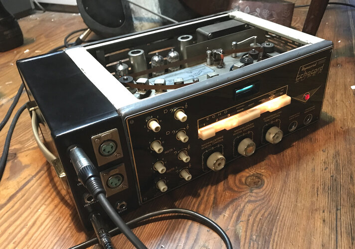

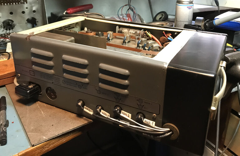

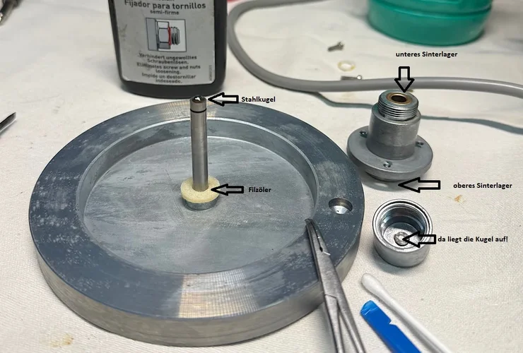

Ich habe mich eine ganze Weile mit einem Echochord befasst. Nach dem der Motor wieder etwas Öl gesehen hatte, lief er auch wieder ohne Anschupsen an. Wenn man bedenkt, wie alt das Teil ist - großartig! Der Sound war allerdings unter aller Kanone, obwohl die Köpfe gut ausehen. Ich fand dann eine ganze Menge einer bestimmten Sorte Kondesatoren, deren Werte deutlich zu hoch geworden waren, recht ungewöhnlich glaube ich. Die habe ich mal alle getauscht, dann war es schon etwas besser. Das Gerät hat intern sehr viele Trimmer - ich habe versucht es extremer hin zu bekommen in Richtung Surf Echo. Ich glaube dabei habe ich mich verzettelt. Es gibt gelegentlich ein merkwürdiges "Pumpen" in der Aussteuerungsanzeige und das Teil rauscht wie Hölle. Inzwischen habe ich eine Wartungsmanual in dem wenigestens einige Einstellwerte zu finden sind. Ich müsste nur mal Muße haben und weiß ehrlich gesagt auch nicht so ganz, ob ich mir das alleine noch zutraue..
Bautechnische Änderungen wie im Bild zu sehen, eher mein Ding.

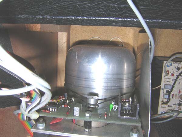

Ist ähnlich wie bei Montarbo.
Wobei ich glaube, daß die Glocke nur der Abschirmung bzw. dem Antrieb dient und die Köpfe im Inneren liegen.
Ich denke da hast du recht,ich habe nie darunter geschaut,hat das Montarbo nicht eine beschichtete Scheibe mit dem Zeug womit auch die Bänder beschichtet sind?
Beim alten Schaller Echo in Hammerschlag blau war auch eine Beschichtung wie beim Bandmaterial,kann man leider nur teuer restaurieren,ich hatte noch eine spätere Version da hat man das geändert war dann wie veim Binson klang aber nicht so gut.
Genau, Magnetbeschichtung bei Montarbo und frühen Schaller Echos.
Standen mal eine Weile bei mir auf der Liste, aber nachdem der Aufwand ziemlich groß scheint, habe ich sie wieder gestrichen (es sei denn mir läuft mal ein Schaller KV50/100 für kleines Geld über den Weg).
Photos suchen im Netz vom Innenleben , Einstellungen daher vorher immer markieren , oft sind hier auch die Röhrensockel oxydiert, Röhren checken, vorsicht mit der Hochspannung auch im aus Zustand, Netzteil Kondensatoren erst entleeren ! bei meinem dynacord 400 mussten auch alle! Kondies gewechselt werden. Wenn diese Röhrenteile wieder laufen sind die richtig gut ! So ein Goldenes dyna 50/55 ? hätte ich auch gerne noch im Sortiment .

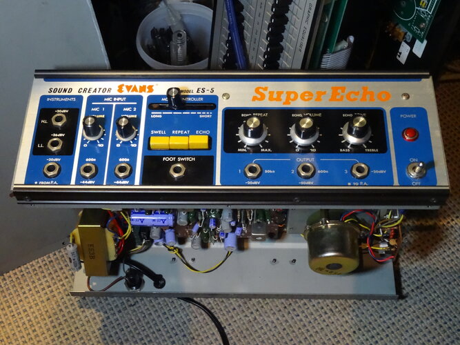

Endlich ist heute das ES5 angekommen, wollte ich schon länger da es Swell, Repeat, Echo UND Speed Control hat . Hat nur 4 Köpfe , wäre aber null Problem später zb. 2 Köpfe mit Kippschalter hinzuzufügen . Sind recht selten , leider auch immer teurer, hier nur 200 als defekt , weil das Band hinüber war , Funktion ok und wenig gelaufen .
Hat auch das lange Band in Schlaufen , wie die RE Modelle, weniger Wechsel, und weit besseren Bandlauf durch 3 gelagerte Alu Umlaufrollen ( Sehr Band und Kopfschonend! ) . Auch die Köpfe sind hochwertig und auf 1/4" ausgelegt.
Es muss nicht immer das gehipte und völlig überteuerte 780 sein , dieses hier ist ein ganzes Stück kleiner und somit auch transportabler , Federhall intern bräuchte ich auch nicht unbedingt. Auch die Elektronik ist voll io. Ein paar Kondis wechseln vermindert zusätzlich das Rauschen . Gut, das übliche wie Lager ölen , Justieren , dann ist das wieder für Jahre fit. Tiefstes 70 er Style, sehr schönes Design !
Beim kauf dieser Modelle unbedingt auf funktionierendem Motor achten , da die beim Verkanten gerne durchbrennen, sind nicht zu bekommen . (typisches Problem vom 780 er da die Schraube der Schwungmasse sich gerne lockert irgendwann ... das wars. ) das gute ist das bei denen überall sehr ähnliche Motoren drinnen sind, auch bei meinem Hawk Mirano Echo Chamber . Werde später noch ein paar Pixx nachschieben, da schon halb zerlegt ;-)
.... Nach weiterer Analyse musste ich leider feststellen das der Motor ziemlich runter ist und von dem Vorbesitzer durch komplett falsche Einstellung überstrapaziert wurde, geht zwar aber etwas schwächlich , zu dem kommt das der auch zu untertourig ist (Fehlkonstruktion). Auch die nicht vorhandene Bandzugeinstellung ist verwunderlich ( aktuell gelöst durch eine zusätzliche Rolle) . Jetzt verstehe ich auch warum das ES6 da ganz anders konstruiert ist . Ab 50% Speed läuft s gut , nur langfristig sollte da ein modernerer Motor mit der richtigen Übersetzung rein rein . Sound ist klar , definiert und sehr 3 dimensional mit ewig langen Echo Fahnen . Auch hier (typisch Evans) braucht es nur sehr leichten Band Auflagedruck (lohnt sich das richtig einzustellen ) was die Köpfe und besonders auch das Band krass schont . Sowas macht sich besonders bei kleinen Schlaufen schnell bemerkbar.
So, das ES5 IST eine Fehlkonstruktion , auch wenn wertige Teile verbaut , für die RE style Bandschlaufencassette ist der Motor einfach zu schwach , was den Gleichlauf zu sehr beeinträchtigt . Daher habe ich es umgebaut auf WEM Copycat style kürzere Bandschlaufe mit Spannrolle, alle Reibführungen durch Kugellagerrollen getauscht , Motor ersetzt , musste da ein Nova 400 kanibalisieren , der Formfaktor des ES5 ist aber super da total mini. Motor Speed Knob und Motor Stop nun auf der Front . Später kommt noch ein 3ter Play Kopf hinzu mit Kippschalter und auch ein stärkerer Motor , aber schon so deckt es die wichtigsten Echo Bereich ab . Durch den Schiebekopf und Speedcontrol ist es sehr flexibel .
