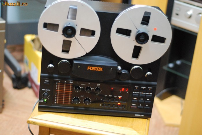

ich hab mir für meine dub experimente ein schicke bandmaschine besorgt: fostex model 20 ... das ist eine vollwertige mastermaschine, halbspur mit timecode, so ca von 1994. die model 20 ist vor allem sehr kompakt und leicht und hat hervorragende werte.
meine hat allerdings im moment das problem dass alles was ich aufnehme keinen richtigen pegel hat, so als ob das band nicht genug magnetisches feld bekommt. abspielen ist ok. die tonköpfe sind noch fast neu, kann das ein bauteil sein das seinen geist aufgegeben hat? elkos?
kennt sich hier jemand von den alten hasen mit bandmaschinen aus und kann mir weiterhelfen. oder jemanden in berlin der sich das mit mit mal ansehen kann. i must dub on!
ps: das tape ist auch von 94, kann das daran liegen? kann man auf altes tape nicht mehr richtig aufnehmen ... macht ja eigentlich keinen sinn weil abspielen davon geht wunderbar.
habs schon lösen können, die tonköpfe mussten neu poliert werden, jetzt tut sie wieder 1a. das ist eine richtig gute maschine für kleine studios, kannst du einfach in ein rack schrauben und fertig. ich hab den sound heute mit einer m-15 verglichen und ich höre jedenfalls keinen deutlichen unterschied in der tonqualität.

Hübsche Maschine, btw. Was muß man denn für sowas anlegen?
die frage ist ob ich second hand altes tape nehme der besser neues. wie gesagt manche von den alten lösen sich auf und verschmieren dir die tonköpfe. aber welche weiss ich auch nicht genau.
die model 20 geht so für ca 200 euro. ich hab meine von einem kollegen gegen einen mfb synth 2 eingetauscht. für 400 bekommst du auch schon jede menge revox b77. die preise sind ein witz und ziehen im moment aber etwas an habe ich das gefühl.

Alternativ zur Fostex wäre noch die Tascam 22-2 zu nennen. Vorteil: Da bekommt man noch Ersatz-Tonköpfe dafür, bei Fostex siehts da bissl mau aus. Nur ist die Tascam aber nicht so schnugglich.
die model 20 fährt 19 und 38 cm/s ... bei den kleinen spulen sind das 22 minuten auf 38 cm/s. die hat auch die timecode spur die ich echt interessant finde weil du dann evt. live die maschine mit einem sequencer synchen kannst ... ala DAF.

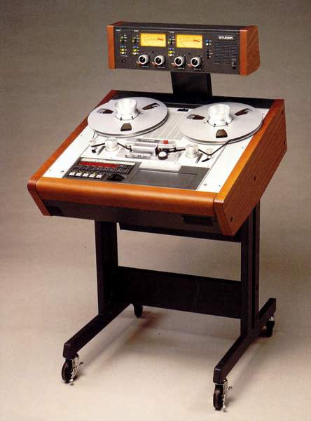

das mit den bandgescwindigkeiten vs. bandbreite ist eine interessante information. ziemlich wichtig ist aber auch das bandmaterial selbst nehme ich an. und die tonköpfe? was hats eigentlich mit den berühmten studer schmetterlingsköpfen auf sich?
