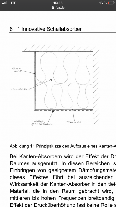

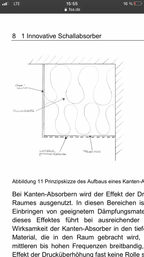

Hier zb in das Mauerwerk integriert. Man kann sich aber auch Kisten basteln.. Also man könnte auch ein Paket Rockwool umbauen, eine Seite offen lassen, jetzt bildet sich wegen der Biegekante zur Öffnung hin usw.

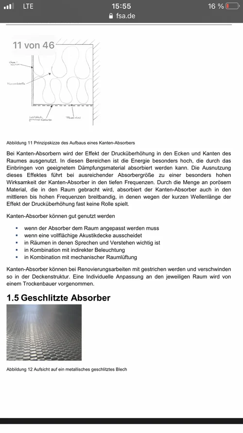

Zu deiner Frage

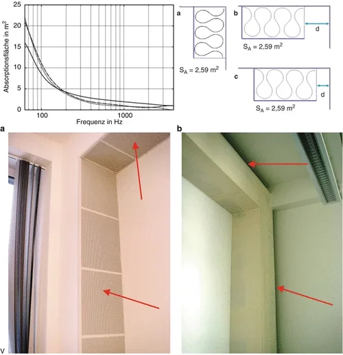

Es ist nicht egal, ob Bass Traps direkt an der Wand stehen oder nicht. Bass Traps wirken stärker, wenn sie zwar nah an den Ecken, jedoch nicht direkt an der Wand stehen. (Aber weniger stark, als wenn der zusätzliche Platz zwischen Wand und Bass Trap ebenfalls noch mit Bass Trap Material aufgefüllt wäre.)
