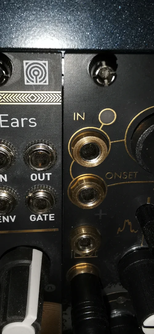

Wollte gerne mal meine Module einheitlich nach Eingängen und Ausgängen farbcodieren.
Da ich nur schwarze Module einbaue finde ich diese Befaco Bananuts in schwarz und gold ziehmlich cool.
Hat jemand Erfahrung damit? Kann man die für alle verschraubten Buchsen (geriffelte und sechskant) verwenden?

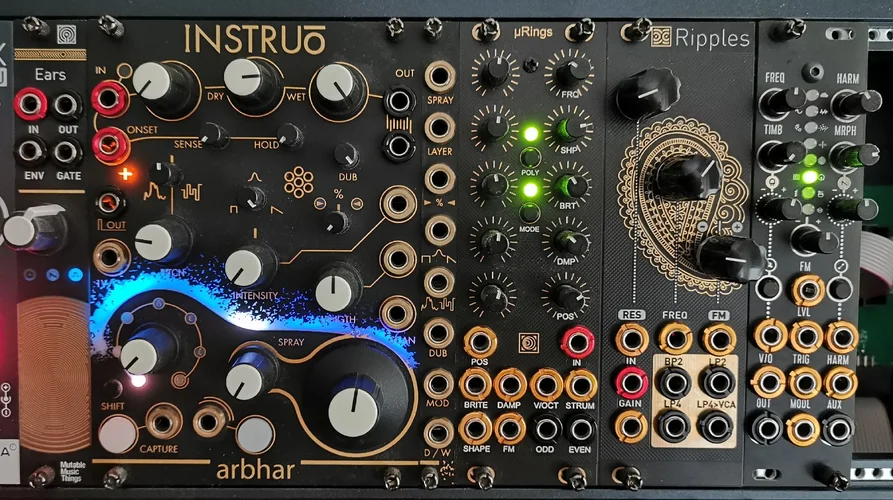

Und was ist mit diesen Buchsen hier, die z.b. bei Instruo verwendet werden. Sind das auch verschraubte?
…habe keine Erfahrung, aber: Vorsicht! - es gibt bei den Buchsengewinden keinen Standard, die Gewinde haben unterschiedliche Steigungen…

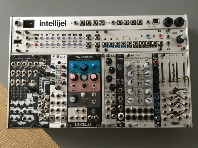

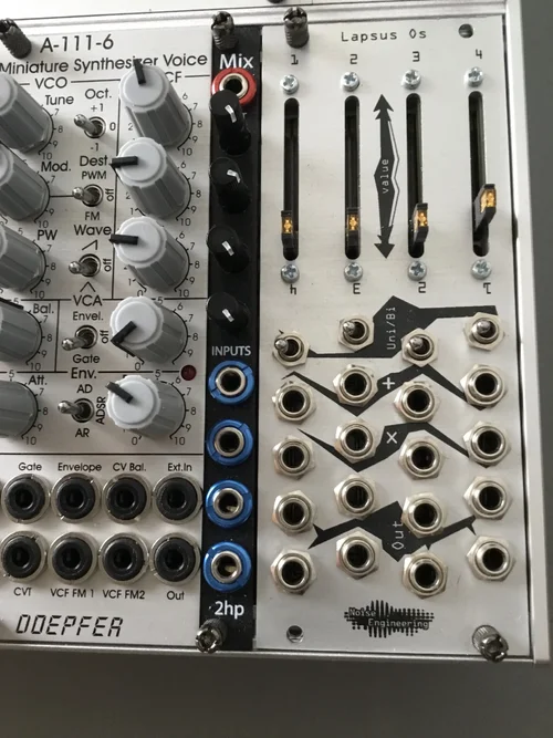

Ich hatte mal in meinem kleinen Intellijel 4U Palette 62 mit blau und rot angefangen.
Gedanken über die Gewindesteigungen hatte ich mir nicht gemacht, man kann sehen dass es bei Modulen von 2HP passt, die anderen habe ich noch nicht ausprobiert.

@laux Döpfer kannst Du vergessen. Da passt es schon allein aufgrund des äußeren Durchmessers der Buchsen nicht.
Es gibt jede Menge andere Hersteller (die meisten) bei denen es keine Probleme gibt.
Die Gewindesteigung ist nirgendwo ein Problem bei denen, bei denen der Durchmesser passt. Habe ich noch nie von gehört.
Instruo weiß ich nicht; wenn ich aber Dein Foto anschaue könnte es Probleme geben. Allein die Dinger abzuschrauben dürfte schon problematisch sein. Besorg die am besten ein kunstoffisolierte Elektrikerzange. Die hinterlässt keine Spuren, geht aber nach längerem Gebrauch langsam kaputt (Isolierung zerbröselt).
…hätte man auf meinem Foto auch schon draufkommen müssen, ich hab gepennt! Der Doepfer Buchsendurchmesser ist ja fast so groß wie die ganze Bananut!

Doepfer verwendet Cliff CL1384 und PJ3410 (gibts von Cliff und anderen Herstellern). Die PJ3410 wiederum werden auch von vielen Modul-Herstellern genutzt.
Beide Buchsen haben Kunststoff-Gewinde. Pauschal kann man vermutlich sagen, dass die Kunststoffgewinde zu dick sind, um mit den Bananuts zu funktionieren.
(Technisch sind die Kunststoffgewinde übrigens die deutlich sauberere Variante, weil Gehäuse und Signalmasse getrennt bleiben).
Ja hatte ich vorhin auch schon rausgefunden, wenn das Datenblatt stimmt, dann ist es M8x1,25. Das kann man sicherlich vergessen, die in günstig irgendwo zu bekommen.
Auf den Slim-Line Modulen ist auch nur so ein dünner Ring aufgeschraubt, da kann man nur diese Mutter verwenden, weils einfach zu eng alles ist...

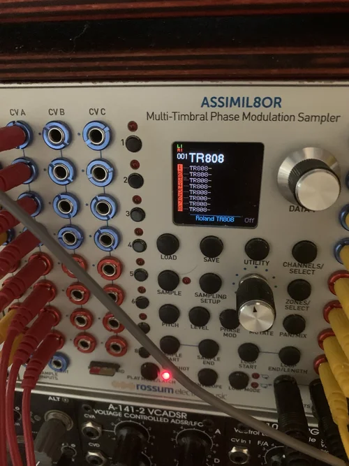

Ganz schöner Fummelkram, aber geht gut von der Hand. Mit der Packung gelber Muttern bin ich echt nicht weit gekommen, da werd ich ne ganze Menge nachordern müssen.
Die schwarzen Muttern gefallen mir eigentlich nicht so, die gehen ganz schön unter, weil ich komplett nur schwarze Module einsetze :/ Muss ich mal schaun, ob ich ne andere Farbe nehm oder ob ich damit zurecht komme.
Rot - Audo IN
Gelb - alles andere IN
Schwarz - OUT
