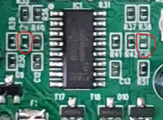

Ich bin noch in der Testphase :-) Mein aktuelles Problem liegt an dem, dass die bestimmte Werte von z.B. Kondensatoren, Widerständen in dem Gehäuse 0603 habe ich nicht. 2 Kondensatoren an LM13700 habe ich abgelötet, das Signal sieht wie das ursprüngliche Signal aus, aber bei den Peaks vor allem unten gibt es an der Flanke winzig kleine Resonanzen. Es dauert halt bei mir 2..3 Tagen, das Modul auf dem Labortisch muss ich bei der Arbeit mit dem Frequenz Generator und dem Oszi testen und dann abends zu Hause mit echtem Modular OSZI und dem Rest. Das Ganze wiederholt sich, bis ich mir sagen kann, so jetzt ist das Modul tadellos und perfekt. So mache ich quasi mit jedem Modul, was ich als DIY oder fertig gekauft habe.
Es steht aber schon fest, dass die C9 und C10 müssen bei den Werten angepasst werden. Drin sind 47pF so wie bei Roland Schaltung mit BA662, in Uli Modul müssen beide (nach aktuellem Stand) kleiner als 15pF sein. ich habe jetzt 2 22pF (leider 0805) seriel statt 47pF eingelötet, die Resonanzen sind weg und das Signal sieht auch fast perfekt aus. . Also im Ideal Fall, sollten diese max. 8..10pF in 0603 haben. Ich habe noch ein paar Spannungsfilter eingebaut, es schadet nicht, wenn ich sowieso Rauschlosen Musik Setup bereits habe, soll auch das Modular System exakt gleiches abliefern können.

Auf der LP sind die Designatoren. Mit einer Lupe oder Linse kann man den Text gut lesen. Oder wenn diese Bilder dir helfen werden, die ich mit dem Smartphone gemacht, dann kannst du an den Bildern die 2 Kondensatoren sehen.

In meinem Modul habe ich 7pF Kondensatoren platziert. Falls jemandem winzig kleine Resonanzen nicht stören werden, dann kann man C9 und C10 komplett weglassen. Schlimm ohne diesen wird es auch nicht sein.

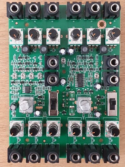

hat jemand mal in den Behringer 130 reingeschaut? dat ding wäre ein traum für dynamische modulationen wenn dc-gekoppelt, vorallem wenn man es 1:1 hinbekommt, also v/oct dynamisch regeln ohne dass sich der oszi dahinter verstimmt. ohne vca macht genau das der 297, der ist für sowas präzise genug, hätte aber lust modulationen dynamisch zu steuern, von anderen quellen halt. was heißt eigentlich dc koppelung? das ist doch nur ein hp filter im signalweg, also mehr bauteile? kann ich sowas nicht einfach rauslöten? wo ist ein maffez wenn man ihn braucht ;)
  • #46
kann ich sowas nicht einfach rauslöten? wo ist ein maffez wenn man ihn braucht ;-)
gestrandet wegen flut :)

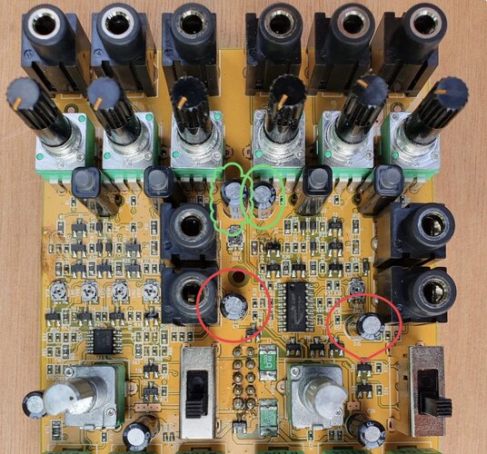

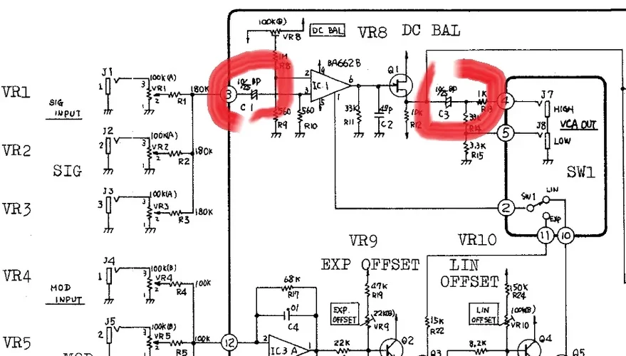

ja, zwei kondensatoren pro vca raus, dann sollte es passen. ist ja nurhochpass per elko (kann im Behringer auch ein smd ding sein). falls du ein multimeter hast, kannst du dich an die entsprechenden kondensatoren ranpiepsen, dann zum testen geht mal per draht brücken (ufbasse, daß du keine elkos der stromversorgung triffst - erkennt man an anode/kathode an masse)

oh nice! - das probiere ich dann bald mal aus, sobald ich rausgefunden habe was ein elko ist, und wie ich eine anode von einer kathode unterscheide, und ob der schaltplan (der sieht vintage aus) auch für den behringer gilt. also c1 und c3 - edit (15 minuten später): so, c3 hab ich gefunden, c1 leider nicht. jetzt wird getestet ob ich das überhaupt machen soll, da ich ja nicht mal weiß ob ich am ende keine abschwächung oder boost im pegel habe, und ob die cv schwelle nicht tief genug ist, edit2 nochmal 10 minuten später: also die schwelle ist bei 1hz, man kann sagen bei 1hz cv signal trackt das ding noch gut genug. für präzises v/oct tracking würde ich es nicht verwenden, auch nicht mit mod, darum lasse ich das jetzt sein, dafür gibt es bessere (genauere) module. - fazit: man kann mit dem modul auch cv bearbeiten, aber nicht für konstante spannung, diese fallen sehr langsam ab, alle anderen modulationen wären aber ok, lfos schneller als 1hz, envelopes - jedem modulation fällt halt immer langsam ab, ob man das will oder nicht..

Sorry für die knappe Beschreibung vorher. Jetzt im trockenen mit mehr ruhe. :) Behringer haben NIE dieselbe Teilenummern auf ihren Platinen, wie auf den Roland Schaltplänen, von daher istRoland C3 was ganz anderes. 1hz cutoff wirkt auch erstmal danach, dass du an anderen dran warst.
Die beiden ausgangs-kondensatoren habe ich unten rot markiert. Die eingangsseitigen sind die grün markierten. (Edit zur Klarheit: pro vca also müsste je der rote und grüne gebrückt werden). Könntest ja nochmal in ruhe checken an einem kanal, und bestätigen, falls di magst, aber absolut keine Pflicht.
Bild hab ich mal von hier stibitzt: http://sonectron.nl/?page_id=93
