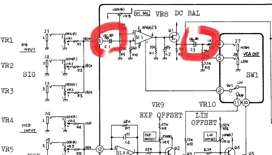

Na, der ist (und der Roland war)nicht diskret. Ba662 ota und FET buffer buffer dahinter. I’m Behringer lm13700 Klon und buffer.

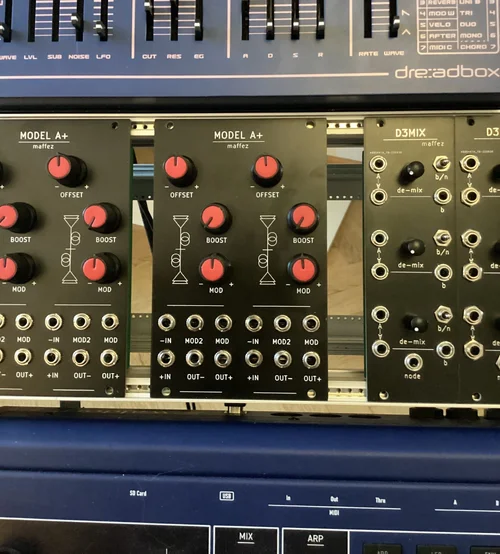

Hm, etwas schamlose eigenwerbung - leichtes "meh" über die Berhi Clomnes haben mich dazu motiviert nen eigenen dual VCA auf Ba662 clone Basis aufzubauen. hat halt nicjht die inputmixerfunktion aber dafür xfade, panning und boost
erstes beispiel: boost mit nem resonierenden 101 filter hier - beispiel ist vielleicht bissl wonky, da ich kein cv gate zur hand hatte, und zwei loopende envelopes hergenommen hab für vcf und vca
Anhang anzeigen APLUS_BOOST.mp3
zweites beispiel (VCDRIVE): rides in the storm sed filter in den ersten vca und cv-gesteuertes feedback zurück in den filtereinagng dann per zweiter vca hälfte
Anhang anzeigen VCDRIVE.mp3
diy geschichte halt...

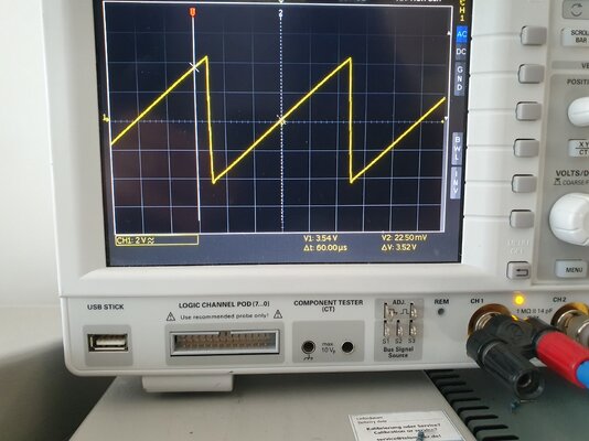

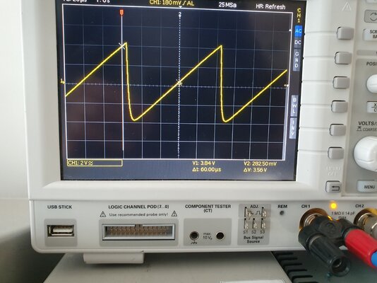

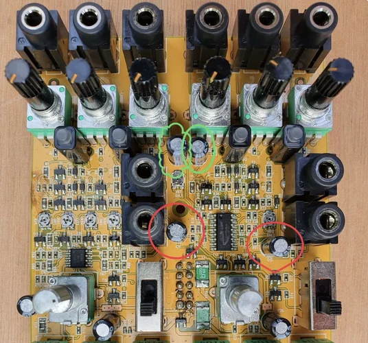

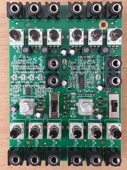

Ich habe jetzt auch ein Behringer Dual VCA 130. Heute habe ich dieses Modul modifiziert.
Das Original Modul war wirklich komisch. Das Bild zeigt das SAW-Signal mit 10kHz von dem Original Modul an dem VCA High Out. Das ist nicht normal!
Jetzt nach der Modifikation sieht es exakt so aus, wie am Eingang. Das ist gleiches Signal SAW 10kHz. Jetzt kann ich das Modul behalten. ;-)

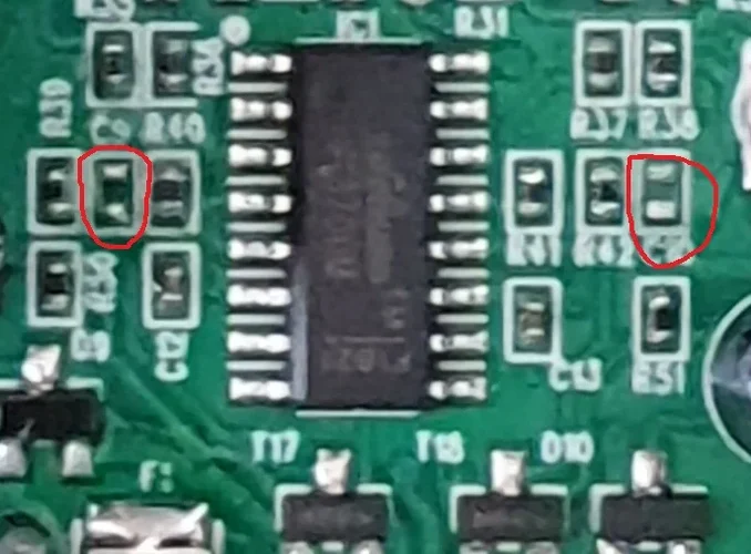

Manchmal sagt das Oszillogramm viel mehr als ein Soundbeispiel oder die Ohren wie in bei diesem Mal. Mit dem Rechteck Signal war die Sache noch schlimmer. Statt richtigen Flanken hat das Modul und abgerundete Signal ausgegeben, wo kann man locker über fast symmetrischem Sinus reden, statt an dem Rechteck zu denken. Diese Module waren wahrscheinlich nur kurz auf dem Labortisch gewesen, bevor Uli die zum Verkauf angeboten hat.
Ich habe jetzt mein Dual VCA 130 mit allen Wellenformen bis 35kHz getestet. Beide Ausgänge geben jetzt absolut präzises Signal aus. Es liegt an bisschen falscher Kalkulation bei der Schaltung, bzw. die OPV‘s oder ähnliches sind nicht an dem Problem schuld gewesen.
Also was reinkommt, muss für mich exakt so auch rauskommen, wenn das nicht der Fall ist, dann muss ich das Problem lösen, oder von dem Modul verzichten. Dual VCA 130 ist nicht schlecht und da kann ich mich bei der Qualität auch nicht beklagen. Ich werde für mein YT ein Video über die Modifikation machen und dann poste ich das Video auch hier. Vorher will ich zu dem Thema nicht mehr sagen.

Also das Modul von Uli Dual VCA 130 habe ich jetzt in mein Modular eingebaut und getestet. Und nach dem Test und nach meiner Modifikation kann ich nur bestätigen, dass ich alles richtig gemacht habe. :) Jetzt liefert Uli Modul sauberes und unverfälschtes Signal ohne Wenn und Aber. Signal Noise -99dB ist auch ein gutes Indiz dafür, dass nach meiner Modifikation alles gut ist. Und mit Uli Modulen könnte ich gleich auch ganz anderes Problem lösen. Endlich habe ich ein großes Loch mit Uli großen Modulen in meinem Modular System geschlossen bzw. zugemacht. Für den endgültigen Test, habe ich 2x VCO SAW Ausgänge direkt an Uli Dual VCA 130 angeschlossen. Das Ganze zu meinem komplett modifiziertem RME Fireface UFX2 Interface angeschlossen und mit dem Programm Adobe Audition das Signal (auch das Rauschpegel) angeschaut. Es sieht ordentlich aus, jetzt kann ich mein Video (demnächst folgt) für die breiten Menschenmassen quasi noch nicht ganz posten. Das Nutzen davon wird nach meiner Schätzung mindestens xxx Menschen, wenn nicht mehr haben. Natürlich für die wäre, es wichtig, die so wie ich den Original Sound mögen.
Ich muss noch passende Werte für 2 Bauteilen in 0603 bestellen und danach kann ich auch das Video für alle andere posten.
P.S. Mir war bei dem Modul tatsächlich nur das Original Signal rauszukriegen wichtig und nicht sonst noch was anderes zu basteln. Mein Ziel habe ich erreicht und mit Uli Qualität bei seinen 1xxx Reihe und auch mit dem Preis bin ich mehr als zufrieden.
