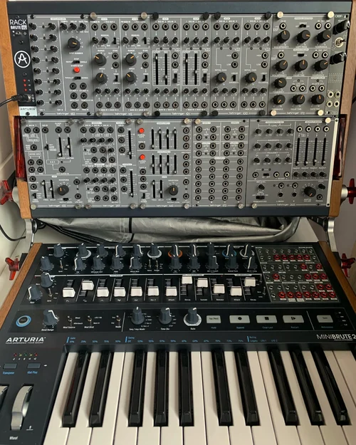

  • #682
Ich finde den"Krempel" meines neuen Systems so gut,dass ich überlege ob ich das Doepfer 6v Case nicht doch noch gegen das 9v tausche und noch ne Reihe drauf klatsche.Call me stupid,mir egal ;-)
Es klingt gut und die (äussere )Verarbeitung gibt keinerlei Anlass zur Kritik.Mit Innenleben kenne ich mich nicht so gut aus aber auch da scheint alles ok.Ein paar Wertebereiche sind vielleicht ein bischen komisch skaliert (Resonanz und die Minimalbereiche der Hüllkurve) aber das stört mich nicht weiter.Einen VCO musste ich allerdings erst kalibrieren,da stimmte die Oktavspreizung nicht.Das die VCA nur AC gekuppelt sind ist nicht ideal (aber original), da habe ich aber "nachgeholfen".Stimmstabilität ist gut (VCOs sind die Revisionen).Der Phaser klingt gut,das"Delay" betrachte ich nur als Zugabe.Mit nem Feedback Loop kriegt man da aber einen brauchbaren Flanger raus.Das Rechteck klingt "Roland" typisch toll,genauso die PWM.
Weiss nicht warum man da so gegen hämmert,angesichts des Preises ist das völlig ok.Und es klingt definitiv nach Roland.100% wie das Original?Wen juckt das,die klingen auch nicht mehr alle gleich :)
Die Lücken füllenden 2hp Module sind: dual vca,EG,switch und buff

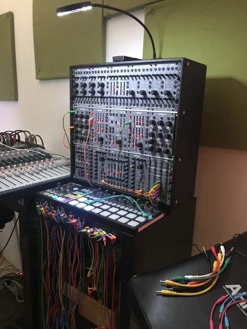

  • #683
oops,i did it (again).Schaffe schaffe Häusle baue :sploink:
2 neu entstandene,hässliche Lücken (geht ja garnicht) wurden bzw. werden mit 2hp Quantizer und verb aufgefüllt. (und mein aus Pappe gebastelter Kabelhänger macht mich stolz ,hat alle Zähne voll zu tun :kiffa: )

  • #684
Sieht sehr schön aus das System.
Hast du zufällig einen Modulargrid-Link davon oder magst die Bestückung teilen?
M.i.a.u.: Crabman

  • #686
Na klar,kein Problem.Was für eine Junkie Seite (Modgrid) :schwachz: https://www.modulargrid.net/e/racks/view/1612202
Boah Ey!
Geiles sYstem, kannst Du mal ein bißchen was dazu sagen oder erklären?
Danke,ich freu mich auch schon auf`s los patchen :ultrafrolic:
Also grundsätzlich sind erstmal ein paar elementare Funktionen"hardwired" damit ich den Beatstep nicht rumrücken muss und gleich loslegen kann (nach "Kaltstart" ohne Kabel).Pitch vom Beatsteo Seq 1 in das Buff Multiple Mitte Links.Pitch von Seq 2 ebenfalls.An dem 173 unten rechts liegen dann die (Velocity) CV Ausgänge von Seq 1+2 an und 3 Drumgates von Spur Nummer 3 (2 davon füttern die 182 Sequencer).Die Gate outs von Seq 1+2 sind auch schon"vorverdrahtet" an 2 von den 140er Hüllkurven.Ist sehr nett,das der BS so viele Gate outs hat,es lässt sich ne Menge clocken/gaten in dem System.
Desweiteren hatte ich offensichtlich viele Stereospielereien im Sinn,darum u.a.auch die zwei Phaser (oder das verb Modul).Ich kann recht einfach mehr als eine (auch Stereo) Sequenz generieren.In meiner Vorstellung patche ich dann einen oder 2 Bass/Leadsounds und spaciges,rhythmisches drumehrum mit Rauschen als Soundquelle/Drumsound durch die beiden Phaser oder Del...naja...Flanger etc.Das werde ich zumindest heute Abend noch probieren.
Das 2hp Verb Modul hat leider nur den Mix Amount per CV steuerbar,lieber hätte ich einen Effekt,wie den, wenn man am Mischpult einfach mal kurz den Send Regler hochreisst und wieder runter.Der Effekt klingt dabei dann aus.Das sollte ich eigentlich mit den Gate Switches des 173 hinbekommen (Kopie des Original Signals da rein,dann ins Verb und das 100% wet dann am Ausgang zumischen).Modul kommt aber erst Montag,mal sehen.
Bekanntermaßen hat das S100 ja nur LP Filter (den statischen HP zähle ich nicht) und derer habe ich nun 4.Ist aber nicht nur für Stereosachen geil sondern z.B.auch für diesen netten kleinen Trick mit dem Original und invertierten Signal einen Highpass oder gar Bandpass zu erzeugen.Klingt auch richtig gut.
Klasse ist auch,dass die ganzen Module von sich aus mit so vielen Ein und Ausgängen ausgestattet sind,Abschwächer inklusive.Nachteil ist natürlich,das man besser schlanke Finger hat (habe ich).Habe mir u.a. auch deshalb nochmal einen Satz Tendrils (in Australien :) ) Kabel bestellt weil gewinkelt und schön klein/schlank (Stecker und Kabel).Die kann man gut aus dem Weg verlegen.
Das EG Modul von 2hp isrt hier auch ein großer Gewinn.Die Decay Zeit per Sequencer zu modulieren und damit ins Filter klingt einfach klasse und und passt super zum"bouncigen"Roland (Filter) Sound.
PS.Ich habe ja nun 15 B Module und kein einziges hat irgendwelche Qualitätsmängel o.ä. aufzuweisen.Allerdings musste ich beide (nicht nur einen)VCO nachkalibrieren.Das ist zwar nicht schwer aber man muss halt einigermaßen flott sein weil die schnell abkühlen wenn man die aus dem Gehäuse pickt.Nun passt aber alles,ob die über (mehr als)5 Oktaven jetzt absolut sauber tracken weiss ich nicht (eher nicht)aber ich brauche das für meinen Kram nicht und will auch gar kein perfektes Ergebnis.An nem analogen Poly der Neuzeit habe ich auch zuerst immer die"Drift"Funktionen etc gesucht :)
Ich halte es da im übrigen wie TIm Shoebridge in seinem Video:jeder hat so eine"Jugend"Träume.Für die einen Arp oder Moog(Modular) und bei mir (wie bei Tim) isses das 100m (vom S700 garnicht zu reden)
