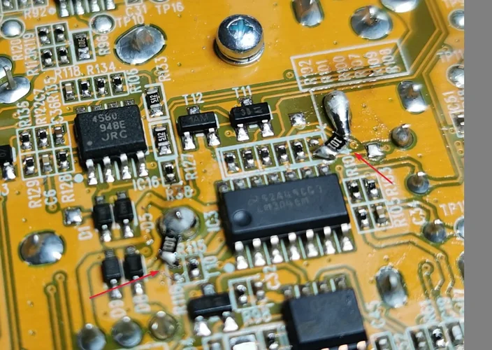

Habe heute mein Behringer 112 Dual VCO bekommen. Es sollte aus dem 2 Batch vom Januar sein.
Allerdings glaube ich das sich da zwei Widerstände verirrt haben. Das soll nicht so sein oder?
Kann evtl. einer von euch der auch gerade das Modul bekommen hat mal schauen?

Das sieht eher wie gewollt aus, also wie ein fix. Das sind 2 Stück 100Ohm Widerstände.
Die Widerstände sind nicht umsonst größer als die anderen, das wurde extra so gelötet.

Meiner sieht genauso aus. ich war auch skeptisch aber es funktioniert

Ist vom akktuellen Produktionstand.Meiner von letzter Woche sieht genau so aus und funktioniert prima nach einer kurzen Anlaufzeit.

Super, vielen Dank für die Rückmeldungen. Dachte ich kann das Module wieder einpacken.
