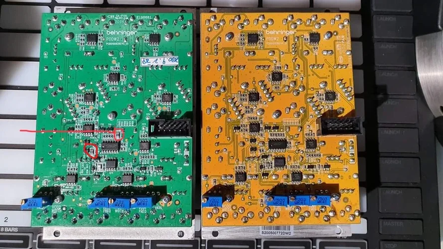

Für mich sieht das hier anders aus auf der grünen Platine. Das Bauteil wirkt größer und ist weiß umrahmt

Also mit dem Tracking kalibrieren beider Oscilatoren , ging super. Hab das Teil erstmal gut 20min warn werden lassen und dann kalibiriert wie beschrieben mit den 4 Trimmern.
Thomann hat mir sogar einen Umtausch angeboten,aber ich werd das Modul behalten.

Hm aber die sind doch gar nicht thermisch mit den ICs verbunden.
Ich bin wahrlich kein Experte, aber ich las irgendwo das das auch nicht unbedingt nötig sei, es geht ja darum auf die Umgebungstemperatur zu reagieren... :dunno:
Vielleicht kann dazu jemand was sagen der wesentlich mehr von solchen Schaltungen versteht.
  • #583
Es geht darum, dass die Temperaturanfälligkeit im Exponentialkonverter gesenkt wird. Und dazu ist es erforderlich, die Bauteiltemperatur zu kennen.
