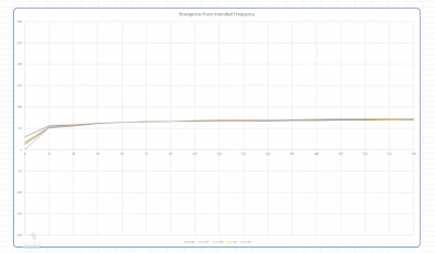

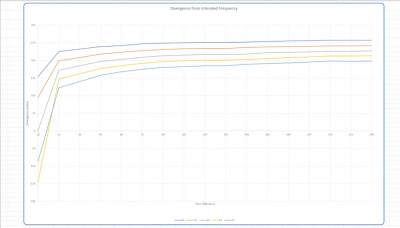

in dem video sieht man dass die module nicht "defekt" war, sondern nicht richtig gestimmt.
M.i.a.u.: bartleby
  • #542
Es wird in epischer Breite dargelegt, dass das erste Modul nicht oktavrein ist, obwohl es zuvor kalibriert wurde. Das zweite Modul ist dann oktavrein. Der Unterschied liegt in der fehlenden Temperaturkompensation (oder falsch ausgeführten) beim Lin/Log-Konverter im ersten Modul. Ich würde das als groben Designfehler auslegen. Oder man hat mit Bauteil A gerechnet, dann aber eine Variante A' verbaut, die von den Specs her abweichend ist.
M.i.a.u.: intercorni
  • #543
Das sehe ich nicht so. Der erste Graph zeigt nur, dass er nicht kalibrieren kann. Das Modul ist zwar immer noch nicht oktavrein (was seiner Unfähigkeit zur exakten Kalibrierung zuzuschreiben ist), aber nach ca 20 Minuten kann man dem Graphen keine Temperaturabhängigkeit der Oktavreinheit entnehmen. Die Stimmung der einzelnen Tonhöhen verschiebt sich komplett parallel.
M.i.a.u.: bartleby
  • #544
ich fuerchte, ihr habt recht.
beim ersten anschauen hatte ich mir eingebildet, dass die verstimmung beim ersten graphen im weiteren zeitverlauf auch noch staerker geflattert haette als beim zweiten, aber tatsaechlich scheinen dieses unterschiede ab ca 45 minuten minimal.

aber was bedeutet das dann?
dass tonys diagnose einer fehlenden temperaturkompensation falsch war und es kein problem mit temparaturabhaenigkeit der stimmung gibt?
dass man ueber einen weit laengeren zeitraum als 4h messen muss, um das problem nachzuweisen?
dass im waldorf kb37 des englischen youtubers nach 45 minuten eine so stabile temperatur herrscht, dass das problem sich nicht auf die stimmung auswirkt? (ich kann aus eigener erfahrung berichten: das darin verbaute netzteil heizt recht ordentlich)
  • #546
Da muss ich dann wohl mal wieder erkennen, dass ich keine Ahnung habe.
Es handelt sich um zwei verschiedene Module. Und Behringer hatte ihm ja wohl auch mitgeteilt, dass es eine Revision gab, nachdem man den Fehler der ersten Baureihe erkannt bzw. mitgeteilt bekommen hatte.
Und die beiden Graphen zeigen doch, so hatte ich es verstanden, dass das nachgelieferte Modul - insbesondere nach dem Aufwärmen von ca. 15 Minuten - bei weitem nicht mehr die voneinander abweichenden Schwankungen vom Soll bei verschiedenen Tonhöhen aufwies.
In meiner bescheidenen Verständniswelt hätte er das zweite Modul nach dieser Aufwärmzeit doch nur noch um etwa 1,5 Halbtonschritte nachstimmen müssen und gut wäre es gewesen. Während ein Nachstimmen des ersten Moduls um 4,5 Halbtonschritte doch dazu geführt hätte, dass dann immer noch eine Abweichung der weiteren vier angezeigten Töne bestanden hätte.
Ich wäre dankbar, wenn mir einer der Fachkundigen vielleicht noch etwas auf die Sprünge helfen könnte, wo mein Denkfehler liegt. Danke schon mal.
  • #547
..ähm... wenn man den Temperaturgang messen (wissen) will, dann sollte man die Temperatur verändern und messen und bekommt als Ergebnis dann Oktavreinheit über die Temperatur.
M.i.a.u.: intercorni und bartleby

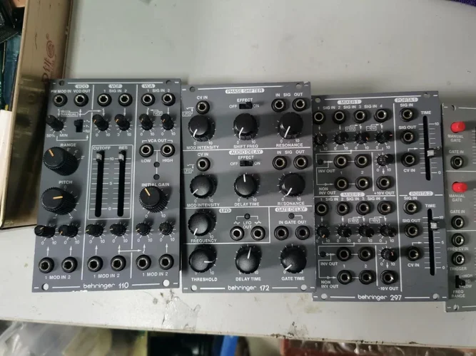

hier ein Prototyp Bild von den kommenden Modulen 172 & 297, welches ich heute in einer chinesischen WeChat Gruppe gesehen haben.
kann man sogar für knapp 65 EUR pro Modul erwerben.... no risk no fun :cool: :selfhammer:
  • #552
Was ist daran jetzt neu?
Die Module gibts doch schon... das Design ist etwas anders, aber sonst?

Rusty Chuan schrub ja auch „Prototypen“. Die Farbe der Frontplatten ist ja auch noch anders als bei dem ADSR Modul ganz rechts am Rand des Fotos.
  • #559
Vielleicht ja für dein ein oder anderen hier interessant, einige der bis jetzt noch nicht erhältlichen Module sind grade bei Gear4music lieferbar
Nr 172 Phase Shifter/Delay/LFO-Modul
Nr 297 Dual Portamento-Modul

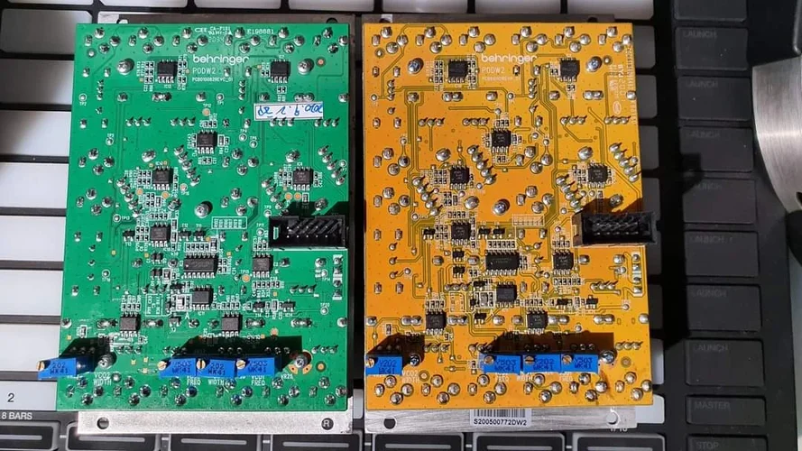

Vielleicht Mal den verlinkten Post lesen...
Complete with temp co resistors - these are the slightly bigger resistors (0805 size) near the larger chip in the middle of the board.
