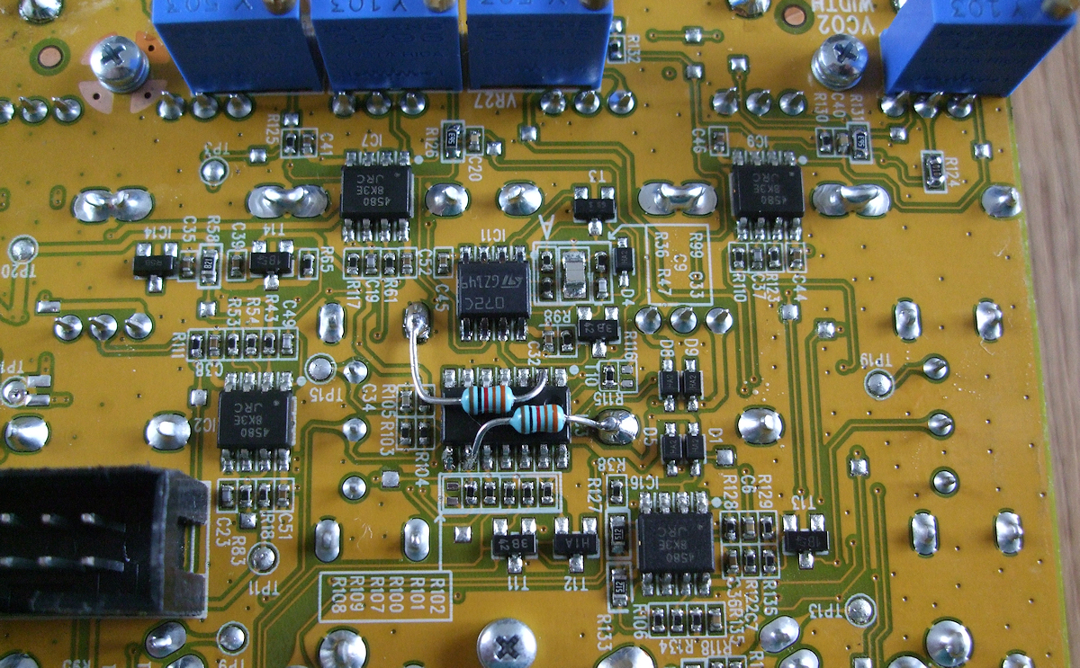

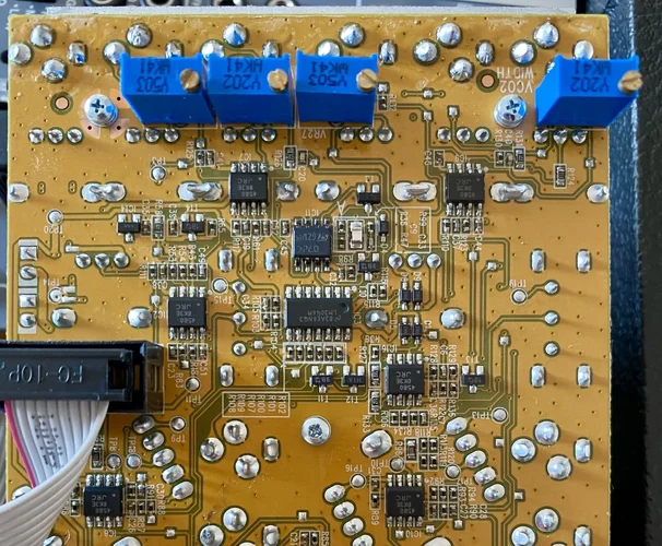

Wäre es dir vielleicht möglich, ein Foto von der Platine zu machen?
Dieser Part
ist der spannende Teil... genau genommen die beiden kleinen ausgelöteten SMD-Widerstände. (R116 und R108)
  • #492
Danke - das sieht exakt so aus wie das andere Bild, ist also die gleiche Schaltung.
Langsam wird es spannend ...

Auf deinem Bild fehlen R108 und R116, bei Tronique sind sie eingelötet.
Was genau sagt uns das jetzt? Das die Schaltung mit den Widerständen bei Tronique funktioniert, auch ohne Tempco?
Das Bild, was ich zitiert habe, ist ein (DIY-)umgebauter VCO. Der Umbau ist in einem weiter oben verlinkten Post beschrieben.
Meine Aussage bezüglich der selben Platine/Schaltung bezieht sich natürlich auf den Zustand vor dem Umbau.
Ohne Temperaturkompensation hat die Schaltung eine Temperaturdrift der Okatvspreizung von ca. 6Cent pro Oktave und Grad Celsius Änderung der Temperatur. Das ist physikalisch unvermeidlich (... Klassiker zum selber Nachlesen: http://www.synthsource.com/ens76/vco.html ).
Das Tony Allgood keine Temperaturkompensation gefunden hat, der VCO bei tronique aber über 5 Oktaven sauber trackt (ohne zwar ohne das er in einer Raum mit hochexakt geregelter Temperatur wohnt) ist nicht miteinander vereinbar.
Rein praktisch hält zumindest in meinem Wohnzimmer so ein Abgleich (ohne Tempco) bestenfalls ein paar Stunden, dann darf man da nachstellen.
Sicherheitshalber noch mal: Es geht um die Oktavreinheit, nicht um das Tuning.
Tuning verschiebt nur alle Töne parallel.
Der Temperaturgang der (unkompensierten) Oktavspreizung sorgt dafür das bei 3° höherer Raumtemperatur aus einem gespielten Ton-Abstand drei Oktaven 37 (statt 36)Halbtöne werden.
Das ist einerseits nicht so wahnsinnig viel Unterschied in der Temperatur, anderseits unstrittig zu viel Tonhöhenunterschied um in einem melodischen Kontext noch unproblematisch verwendbar zu sein.
Daumenwerte: ab 30 Cent Detuning klingt es nach Trance-Hupe. Die größte Fehler in der gleichschwebenden Stimmung (die man bei V/Oct inhärent nutzt) ist bei der kleinen (Moll) Terz mit ca 16 Cent, das geht also noch als passend durch.
