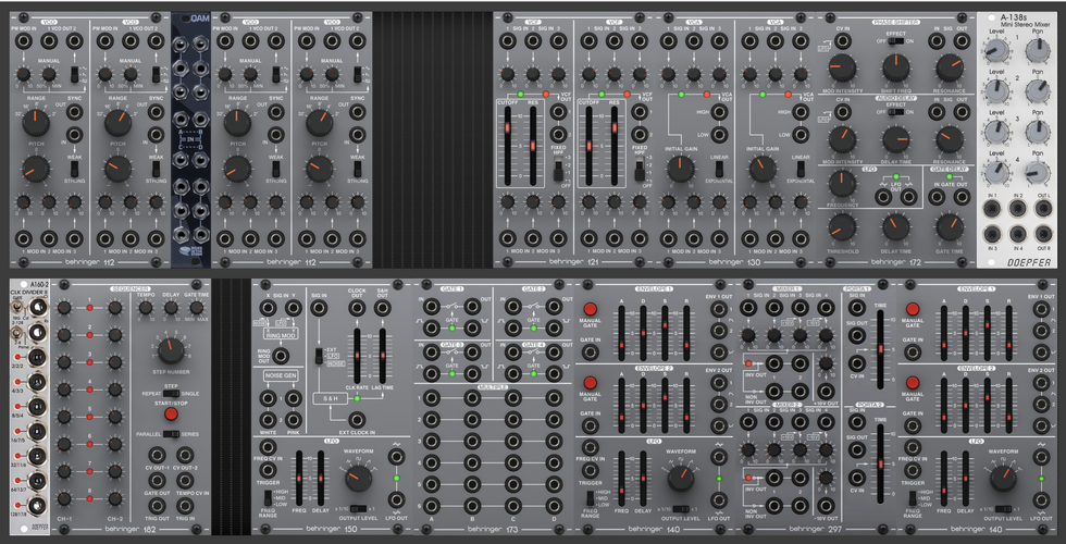

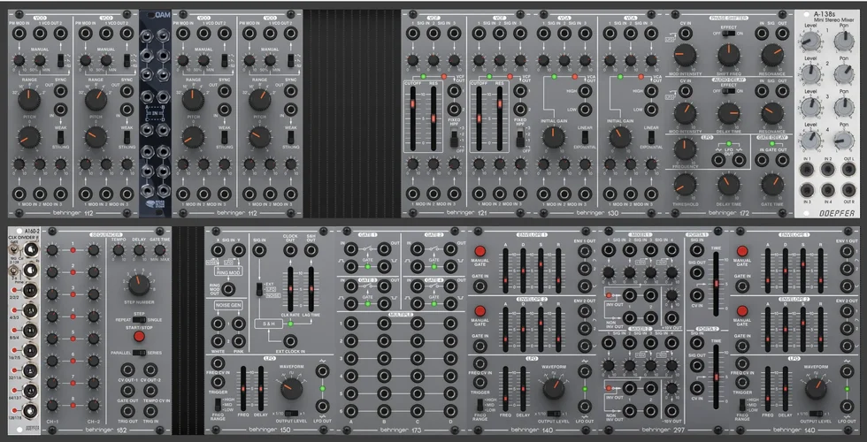

Mein System 100 sieht im Moment so aus:
In der oberen Reihe ist im Wesentlichen Klangerzeugung und Formung, in der unteren die Modulation. Nun habe ich oben noch 12 und unten noch 4 TE frei. Was würde da gut reinpassen? Ich will nicht plötzlich komplett vom System 100 weg und irgend ein digitales Wundermodul oder 2TE Drum-Module reinpacken.
Unten, in der 4TE-Lücke ist eigentlich ein Quantisierer gesetzt um den Sequencer komfortabler nutzbar zu machen. Habt ihr da einen Vorschlag? Im Zweifel nehme ich das Disting mk4, auch wenn das eigentlich viel zu viel kann (und ein "digitales Wundermodul" ist).
Ich habe mich oben eigentlich gegen das 305 entschieden, deshalb das A-138s. Am 172 hänge ich eigentlich auch nicht, aber es gehört ja beim System 100 einfach dazu. Deshalb habe ich stand jetzt 12 TE frei. Habt ihr da Empfehlungen? Eventuell ein anderes Filter, oder was anderes zur Klangformung, was aber mit dem System 100 harmoniert? Oder fehlt etwas, was ich übersehe?
Wie wäre es mit einem Output-Modul, z.B. von Vermona? Oder dem Chorus 6 von SoundForce, das es auch mit grauem Panel gibt (passend zu den 100-Modulen)? Das XAOC Sarajewo BBD-Delay ist ebenfalls ein tolles analoges Effektmodul.

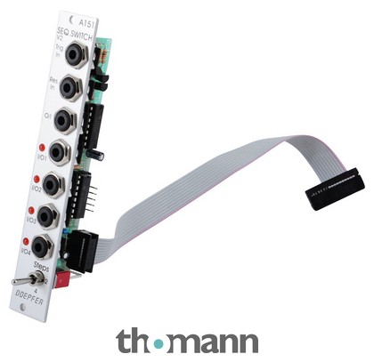

Ein Sequential Switch könnte das 182 gut ergänzen bzw. aufwerten.

Wenn ich das richtig verstehe läuft da dann mit jedem neuen Impuls/Gate der nächste Ausgang getriggert.
Ein guter Vorschlag, aber ich weiß nicht ob es mir zum A160-2 CLK Divider genug Mehrwert bietet und in der unteren Reihe brauche ich eigentlich den Platz für den Quantisierer.
Aber ggf. fliegt das zweite 140 Dual Envelope+LFO raus. Das bringe ich nämlich auch gut woanders unter.
ist das ganze eher zut steuerung durch externe sequenzer (edit: oder keyboard) gedacht,
oder soll es eher "self contained" sein?
uebertrieben viele vcas sinds ja nicht.
brauchst du wirklich so viele multiples?
ich denke das rits wuerde schon reichen.
ist der clockdivider noetig?
und wo kommen die trigger fuer die envelopes her?
einen weiteren (und charakterlich anderen) filter faende ich sinnvoll.
einen mehrfachen quantizer ohne maeusekino faende ich auch schoen (und hab selber noch nicht
so richtig den passenden gefunden (o&c ist ja gut, aber zuviel bildschirm...))
und was zum invertieren wuerde mir noch fehlen.
Für mich wäre die sinnvollste Ergänzung noch ein VCA Modul. Nur zwei VCAs für das ganze System wären mir definitiv zu wenig.
Das QAM nach unten, ein VCA 130 oben rein, Kiste voll -> fertich!
M.i.a.u.: oldwired
Bis auf die Tatsache, dass man beim Disting MK4 sehr oft das Manual benötigt, würde ich auf meins nicht verzichten wollen. Wenn du es mal nicht als Quantizer einsetzt, ist es eigentlich in jedem Patch für irgendwas zu gebrauchen. So geht’s mir jedenfalls.
M.i.a.u.: oldwired
Danke für die vielen Tips.
Self-contained aber auch extern gesequenced oder auch extern geclocked. Deshalb habe ich schon das A160-2 CLK DIVIDER. Zu den Multiples: Das QAM ist halt buffered, während die Multiples im 173 passiv sind. Mein Gedanke ist mit dem QAM hauptsächlich CV für Pitch zu verteilen, während ich das 173 halt drin habe, weil es a) dazu gehört und b) ich die 4 Gates haben mag. Außerdem muss ich ja Gates auch irgendwie verteilen.
VCAs vermisse ich (noch) nicht, währe aber eine Option. Ich hab hier noch ein billig geschossenes Four Play, ich glaube das baue ich einfach ein, bis mir was besseres einfällt.
Edit: Ich habe nochmal über die VCA-Situation nachgedacht, aber da die Module eigentlich meistens (manuell geregelte) Attenuatoren an den Eingängen haben und ich für Logikspielchen die 4 Gates im 173 benutze bin ich gespannt ob ich (in diesem System) Verwendung für das Four Play finde.
Der FourPlay könnte noch gut dazu passen, preislich unschlagbar für 50euro.
Wie gesagt, so einen habe ich schon rumliegen (gab es sogar kurz fur 33,50). Der kommt jetzt erstmal in die Lücke, damit finde ich heraus ob ich mit mehr VCAs was anfangen kann, oder ob mir vielleicht etwas besseres einfällt.
