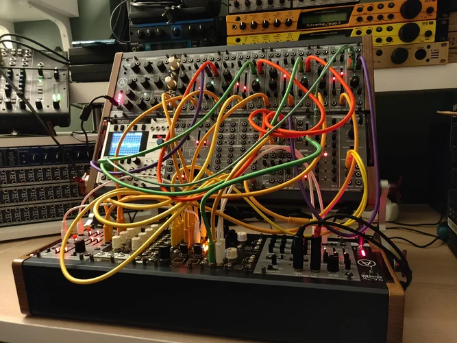

mir haben es die module auch angetan ...

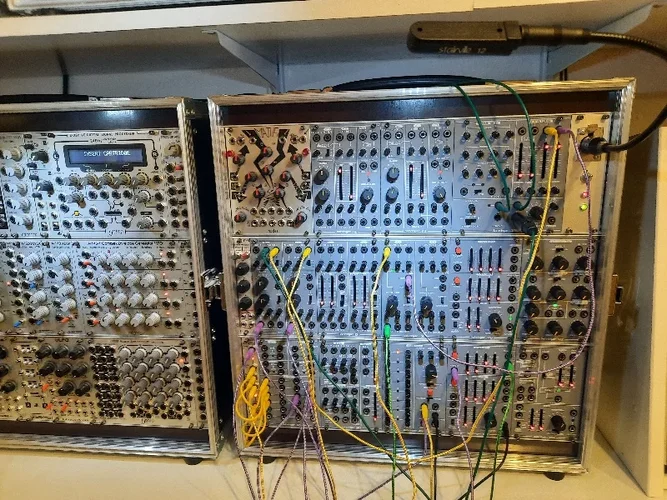

Bin auch gerade am testen ...
Tracking der VCOs ist gut , der Rest aber auch !
