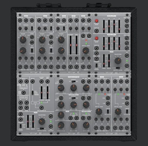

ich halte es da ja prinzipell eher mit @serge 's rat weiter oben, aber bei 4 freien HP fuehrt imho IMMER wenig an einem happy nerding fx aid vorbei. einzige legale alternative waere der juno chorus von feedback modules.bis auf 4hp (LFO kommt wieder raus) ist das „Rackbrute 100m“ voll…. Da werde ich wohl noch nen Disting MK4 einbauen.
)Boah Ey!oops,i did it (again).Schaffe schaffe Häusle baue
2 neu entstandene,hässliche Lücken (geht ja garnicht) wurden bzw. werden mit 2hp Quantizer und verb aufgefüllt. (und mein aus Pappe gebastelter Kabelhänger macht mich stolz ,hat alle Zähne voll zu tun)

Sieht sehr schön aus das System.
Hast du zufällig einen Modulargrid-Link davon oder magst die Bestückung teilen?
https://www.modulargrid.net/e/racks/view/1612202Boah Ey!
Geiles sYstem, kannst Du mal ein bißchen was dazu sagen oder erklären?
Vielen Dank für die ausführliche Beschreibung!Na klar,kein Problem.Was für eine Junkie Seite (Modgrid)https://www.modulargrid.net/e/racks/view/1612202
Danke,ich freu mich auch schon auf`s los patchen
Also grundsätzlich sind erstmal ein paar elementare Funktionen"hardwired" damit ich den Beatstep nicht rumrücken muss und gleich loslegen kann (nach "Kaltstart" ohne Kabel).Pitch vom Beatsteo Seq 1 in das Buff Multiple Mitte Links.Pitch von Seq 2 ebenfalls.An dem 173 unten rechts liegen dann die (Velocity) CV Ausgänge von Seq 1+2 an und 3 Drumgates von Spur Nummer 3 (2 davon füttern die 182 Sequencer).Die Gate outs von Seq 1+2 sind auch schon"vorverdrahtet" an 2 von den 140er Hüllkurven.Ist sehr nett,das der BS so viele Gate outs hat,es lässt sich ne Menge clocken/gaten in dem System.
Desweiteren hatte ich offensichtlich viele Stereospielereien im Sinn,darum u.a.auch die zwei Phaser (oder das verb Modul).Ich kann recht einfach mehr als eine (auch Stereo) Sequenz generieren.In meiner Vorstellung patche ich dann einen oder 2 Bass/Leadsounds und spaciges,rhythmisches drumehrum mit Rauschen als Soundquelle/Drumsound durch die beiden Phaser oder Del...naja...Flanger etc.Das werde ich zumindest heute Abend noch probieren.
Das 2hp Verb Modul hat leider nur den Mix Amount per CV steuerbar,lieber hätte ich einen Effekt,wie den, wenn man am Mischpult einfach mal kurz den Send Regler hochreisst und wieder runter.Der Effekt klingt dabei dann aus.Das sollte ich eigentlich mit den Gate Switches des 173 hinbekommen (Kopie des Original Signals da rein,dann ins Verb und das 100% wet dann am Ausgang zumischen).Modul kommt aber erst Montag,mal sehen.
Bekanntermaßen hat das S100 ja nur LP Filter (den statischen HP zähle ich nicht) und derer habe ich nun 4.Ist aber nicht nur für Stereosachen geil sondern z.B.auch für diesen netten kleinen Trick mit dem Original und invertierten Signal einen Highpass oder gar Bandpass zu erzeugen.Klingt auch richtig gut.
Klasse ist auch,dass die ganzen Module von sich aus mit so vielen Ein und Ausgängen ausgestattet sind,Abschwächer inklusive.Nachteil ist natürlich,das man besser schlanke Finger hat (habe ich).Habe mir u.a. auch deshalb nochmal einen Satz Tendrils (in Australien :) ) Kabel bestellt weil gewinkelt und schön klein/schlank (Stecker und Kabel).Die kann man gut aus dem Weg verlegen.
Das EG Modul von 2hp isrt hier auch ein großer Gewinn.Die Decay Zeit per Sequencer zu modulieren und damit ins Filter klingt einfach klasse und und passt super zum"bouncigen"Roland (Filter) Sound.
PS.Ich habe ja nun 15 B Module und kein einziges hat irgendwelche Qualitätsmängel o.ä. aufzuweisen.Allerdings musste ich beide (nicht nur einen)VCO nachkalibrieren.Das ist zwar nicht schwer aber man muss halt einigermaßen flott sein weil die schnell abkühlen wenn man die aus dem Gehäuse pickt.Nun passt aber alles,ob die über (mehr als)5 Oktaven jetzt absolut sauber tracken weiss ich nicht (eher nicht)aber ich brauche das für meinen Kram nicht und will auch gar kein perfektes Ergebnis.An nem analogen Poly der Neuzeit habe ich auch zuerst immer die"Drift"Funktionen etc gesucht :)
