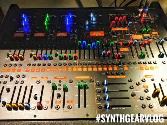

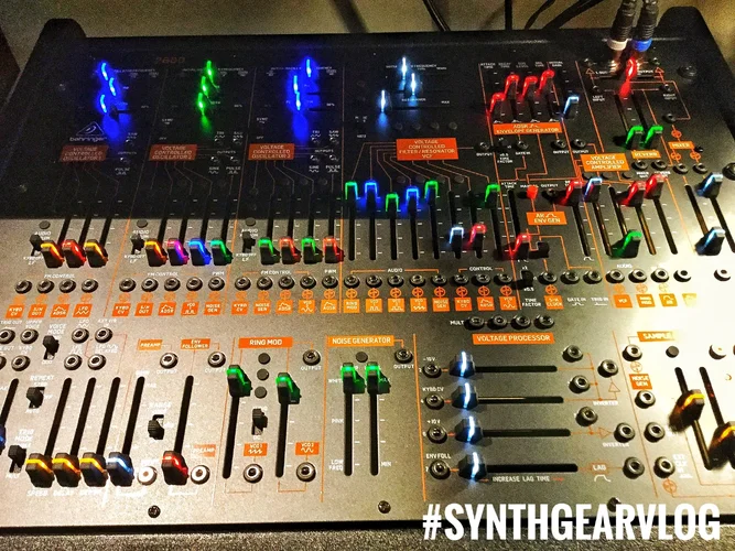

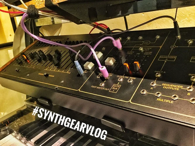

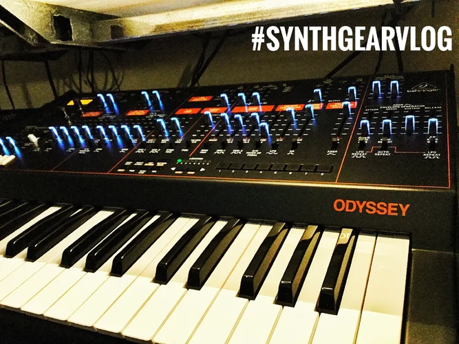

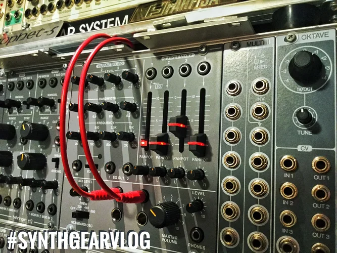

Ich habe mal meine Fader gepimmt. ich überlege, bei intresse diese als kit an zu bieten. leider ist der knob noch relativ teuer mit 1€ .

Sieht aber wirklich super aus.
Sehe ich das richtig, dass das Kappen sind, mit einem transparenten Mittelstück?
Hast du die selbst per 3D-Drucker und Handarbeit zusammengesetzt?

ist von einem grosshändler der hatte die noch im katalog. habe das netz extrem abgesucht danach... . ja das mittelstück ist transparent .
