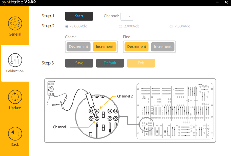

Ergänzend dazu: Wenn die Oktavspreizung alle 3 VCOs gleichermaßen betrifft, könnte es auch an der Midi to CV Umsetzung liegen. Wie man diese kalibrieren, bzw. checken kann, steht in Synthtribe.
M.i.a.u.: TimeActor, Hamudi2000 und SirAdrianFish
  • #2.752
Danke. Aber ist unterschiedlich. Osc1 ist superstabil, Osc2 etwas schlechter und Nummer 3 ist mayham. Da ist der Böse drin.
M.i.a.u.: HairyHands
  • #2.753
Ja, wollte es nur erwähnt haben, dass man das vorher checken sollte. Schadet zumindest nicht. Sonst bekämpft man den Teufel mit dem Satan oder so ähnlich. Die VCOs sollten ja auch mit externer CV funktionieren. ;-)
