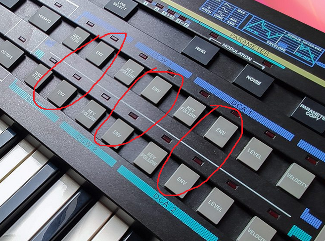

  • #70
  • #72
ich habs grade nicht mehr genau im Kopf, aber das müssten 2x Pitch, 2x DCW und 2x Amp sein:
Klar, dann kommt man auf 6 Envelopes. Allerdings schreiben sie in der Anleitung:
Taken as a whole, the DCO-DCW-DCA
block configuration constitutes the
basic architecture of the CZ-1 MINI.
This configuration also makes up one
line of the CZ-1 MINI’s dual-line system.
In terms of signal chain then, the CZ-1
MINI reflects that of traditional analog
synthesizers, which follow the pattern
of VCO-VCF-VCA.
At each stage along the signal chain,
a multi-stage envelope generator
is applied to the pitch, tone/
timbre, and duration of the sound.
These correspond to the DCO (Digitally
Controlled Oscillator), the DCW
(Digitally Controlled Wave), and the
DCA, respectively.
For additional sound design
capabilities we've added an analog
filter with its own ADSR envelope
and LFO after the Phase Distortion
engine. This addition makes the CZ-1
MINI a powerful hybrid synthesizer
that combines digital synthesis with
analog filtering. See callout items
19, 20 and 40 of this manual for more
information on the analog filter and
its controls.
Sprich: eigentlich müsste man zu den 2*3 Envelopes noch die zusätzliche Envelope vom analogen Filter dazurechnen. Aber vielleicht haben sie darauf verzichtet.

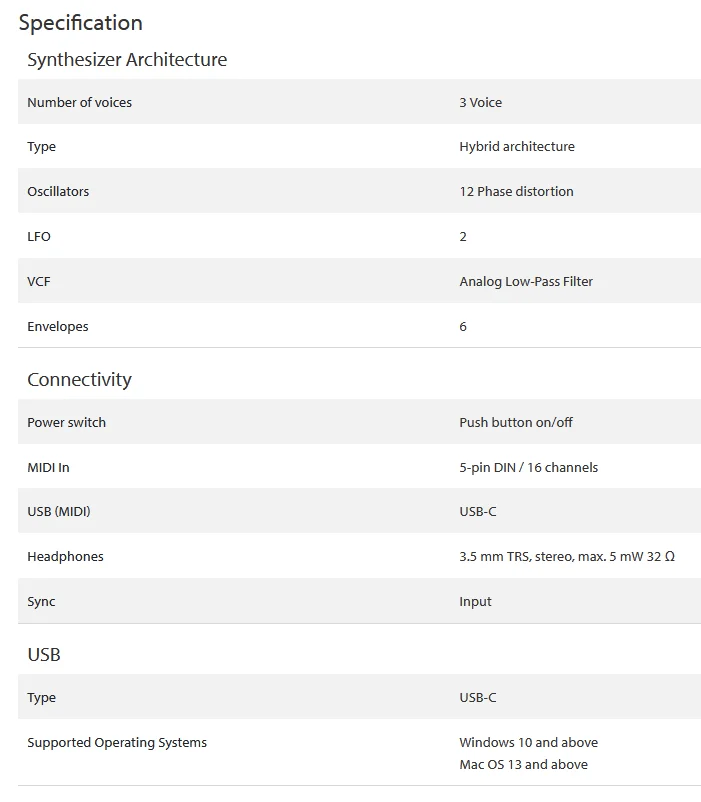

Auf der Website steht noch was von 3 Voices, aber komischerweise mit 12 Oszillatoren und 6 Envelopes, vielleicht K.I. generiert. :dunno:
Quelle: https://www.behringer.com/product.html?modelCode=0718-ACK
Die Angabe mit 12 Oszillatoren passt aber, wenn der nur 3 Stimmen haben soll.
Jede Stimme hat 2 Lines und jede Line hat 2 Oszillatoren.
Interessant dabei ist, das die beiden Oszilatoren nicht einfach zusammengemischt werden, sondern alterierend, also abwechselnd zu hören sind.
Es tönt dabei immer nur ein Oszillator und nach jedem vollen Wellendurchgang wird auf den jeweils anderen Oszi umgeschaltet.
Mir fallen da spontan keine anderen Synths ein, die das so machen.
Finde ich irgendwie unique und unterstreicht das etwas andere Konzept der alten Casio CZs.
