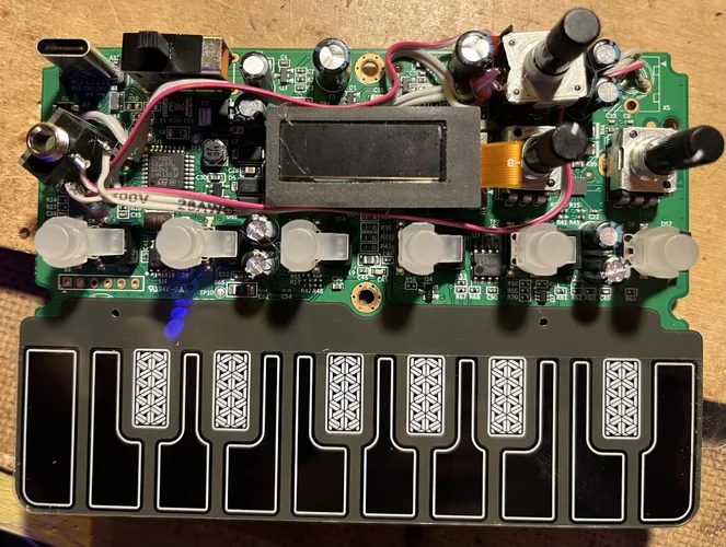

Ich hab mir den mal gegönnt und hatte jetzt etwa 2 Stunden Spass damit.
Das erste was ich machen werde ist statt den doofen Encoder 2 Knöppe dranzuöten weil man immer die linke Hand dazunehmen muss und das USB C Kabel da stört bzw im Einhandbetrieb - seine Hand - statt dem Display sieht.

  • #309
Wird so nicht funktionieren.
Schau dir im Netz am besten mal an wie ein Encoder prinzipiell funktioniert, dann wirst du verstehen warum dein Plan nicht aufgehen wird.

  • #310
Zum Beispiel hier:

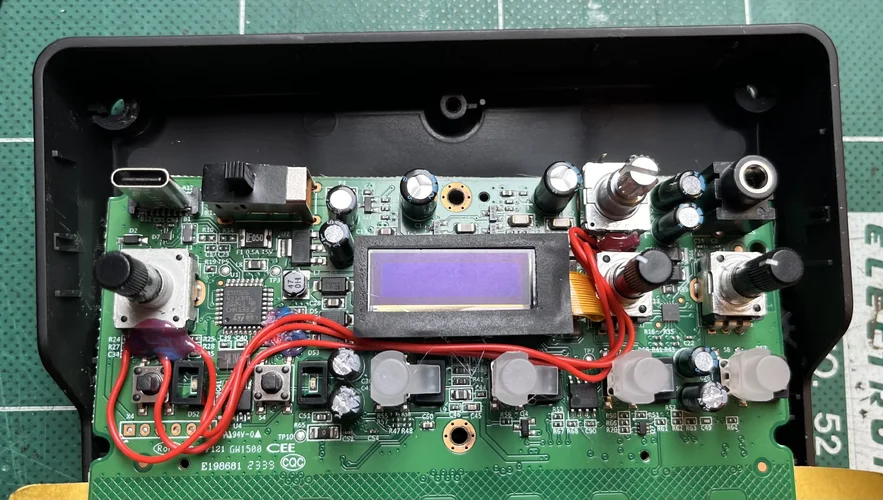

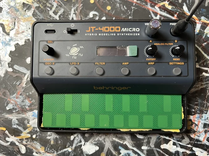

Stimmt Leider, dachte ein Drehimpulsgeber funktioniert mechanisch eigentlich auch bloss so das er Kontakte beim drehen ĂŒberbrĂŒckt, ist aber nicht so :(
Habe jetzt den Volume Poti rausgelötet und dafĂŒr einen Encoder hingesetzt. So kann man den wenigstens EinhĂ€ndig bedienen wĂ€hrend man mit Links auf einer externen Tastatur hĂ€mmern kann.
Den Aufkleber von der Klaviatur kann man Ruhig dranlassen und die Platine hat eine KlebeflĂ€che auf der Unterseite welche ich mit einer Folie geschĂŒtzt habe deswegen sind da so Fetzen unten.
Bislang habe ich noch keine Platinenbilder ĂŒber google gefunden ich poste gerne mal welche von den Chips aber vorher wĂŒhle ich mich nichmal durch den Thread ob hier schon welche sind.

  • #311

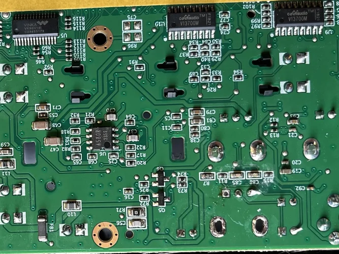

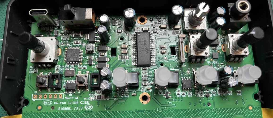

Das Herz ist ein STM32G431K - 32bit ARM Cortex https://www.mouser.de/datasheet/2/389/stm32g431c6-1600866.pdf
Unten der 8beinige ist das Speichereeprom ein 24256e (https://www.st.com/resource/en/datasheet/m24256e-f.pdf) wobei 256 fĂŒr 256K/BIT steht. Den könnte man austauschen gegen einen 24512 oder 241024 um mehr Speicherplatz zu haben aber der wird natĂŒrlich wohl vom System verwaltet und evtl. formatiert bei der ersten Nutzung und somit ist ein mechanischer Austausch wahrscheinlich nicht einfach mal so zu machen.
Aber vielleicht mag es ja Jemand ausprobieren :) (Ich nicht)

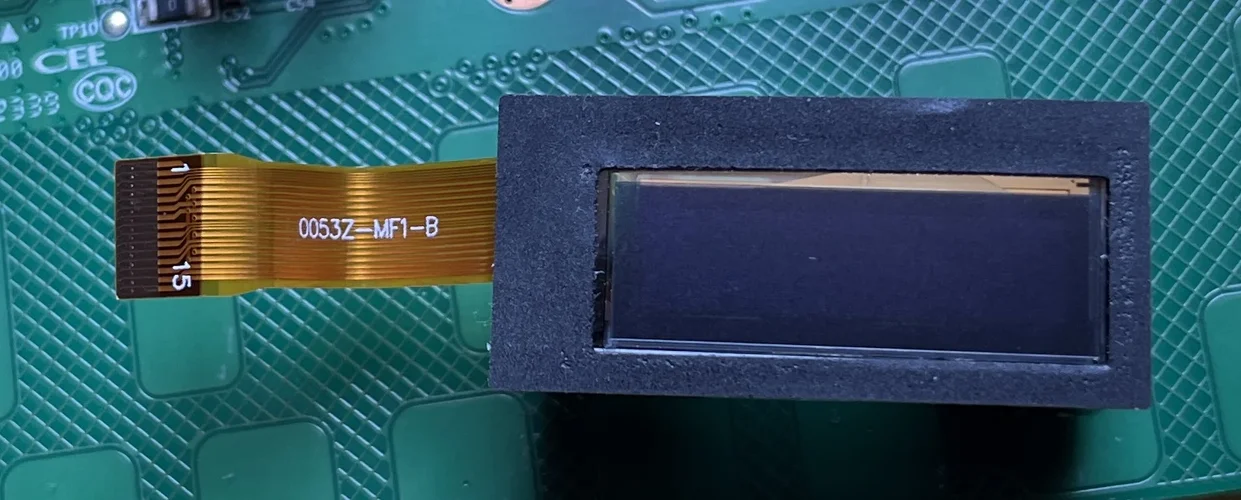

Der Dicke in der Mitte ist der Controller fĂŒrs Display
Das Oled Display. Austausch gegen ein kompatibles Grösseres bestimmt machbar.
Auf der RĂŒckseite gibte es noch 2 V13700M Amps (https://www.coolaudio.com/docs/COOLAUDIO_V13700_DATASHEET.pdf) die wohl fĂŒr den analog Filter zustĂ€ndig sind
vinka vk35n16? Keine Ahnung evtl. auch ein LCD Treiber?
M.i.a.u.: teletom, dubsetter und andreas2
  • #312
Der VK35N16I ist ein IC zur Erkennung von BerĂŒhrungen auf Touch Tasten. Zumindest ergab das meine Google Recherche
Der HT16K33 ist ein 16x8 LED Matrix Controller.
Damit lassen sich bis zu 128 Einzel LEDs in einer multiplex Matrix ansteuern.
Die scheinen recht beliebt zu sein, wenn man 8x8 LED Matrix Module oder 7-Segmentanzeigen anbinden will.
Ich bin zwar auch nur Laie aber es wĂŒrde mich doch stark wundern, wenn man damit ein OLED Grafikdisplay ansteuern könnte.
Ich hab allerding keine Ahnung, was die damit ansteuern. LEDs vermutlich eher nicht.
EDIT: Habe gerade noch einen interessanten Hinweis gefunden: Der Chip kann auch zum Abfragen von Schaltern/Tastern benutzt werden.

  • #314
Ahja, somit sollte der VK35N161 fĂŒr die Klaviatur sein und der HT16K33 fĂŒr die LEDs und Taster.

  • #315
Den Encoder "mod" habe ich nochmal ĂŒberarbeitet. Und ausserdem den Audioasugang verlegt weil der beim drehen der Potis nervt ausser man hat vielleicht HĂ€nde wie Donald. Den Encoder den ich zusĂ€tzlich verbaut hatte war ein Alps mit Raster (der ĂŒbrigens optimal vom Platz her gepasst hat), der Original hat ja keine Rasterung und wenn man einen mit Rasterung anschliesst, muss man 2x "hubbeln" also 2x ĂŒber die Rasterung drehen, das ist kein schönes GefĂŒhl.
Also habe ich noch 2 andere ausprobiert aber die sind zu gross und hubbeln genauso.
Also dann den Originalen genommen und der ist Leider auch etwas sperrig.
Bei dem vorherigen Encoder konnte ich mit etwas Kompromiss die Lötverankerung nutzen, mit dem Originalen ging das auch hat aber dazu gefĂŒhrt dass, das GehĂ€use gebogen wird.
Also habe ich ihn mit Heisskleber zwischen die Kondensatoren gequetscht, das geht so, er ist zwar etwas schepp aber funktioniert und man kann die GehÀuseschrauben nicht mehr voll anziehen (kann man evtl durch Vergrösserung des Lochs beheben), also etwas Schade, kann man aber mit Leben.
Ein biliiger Miniklinke vom Reichelt allerdings, den brauch man nur ein ganz wenig zum fixieren ankleben und passt perfekt bzgl Abstand von Platine zu GehÀuse.
