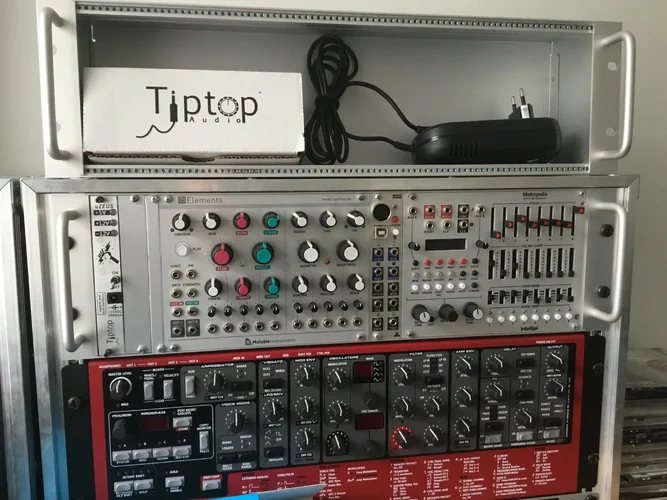

Also meiner ist ein wenig kleiner als mein 19" Rack breit ist.
edit: Ups... steilvorlage
Heist das er würde in einen19Zoll Euroeinbaurahmen(42,7cm)passen?3BCDCA47-BCB4-46D5-B6D1-8DD6A511F41B.jpeg
Würde er da reinpassen?

Keine ahnung ich kann ihn quer durchs rack schieben in dem ein virus TI verbaut ist.
Sollte also mit passenden rackwinkeln passen ne.
Du könntest mal zwischen den beiden Holzseitenteilen messen wie breit der K2 eigentlich ist.
Just jetzt steht es auch bei Thomann: 424mm
Also sollte er genau in einen 19 Zoll Einbaurahmen passen.

Er passt da rein, da er genau so breit ist wie ein Neutron

Der K-2 ist 40,6cm breit (80TE) und 12,8cm hoch (3HE) - passt also ins Eurorack rein (43,2cm breit)- beim 19" Einbaurahmen (84TE) bleibt etwas Platz (4TE).

Heist das er würde in einen19Zoll Euroeinbaurahmen(42,7cm)passen?Anhang anzeigen 58935
Der passt genau da rein.Du hättest sogar noch Platz für ein oder zwei Extra Module.
Dazu entfernt man das Gehäuse und kann Ihn wie jedes andere Eurorack Modul rein Schrauben.
Es wird ein Kabel für die Euro Rack Stromversorgung mitgeliefert.
Allerdings frisst der halt 1000 mA.
Mit etwas Bastelei ist es aber bestimmt möglich das mitgelieferte Netzteil zu benützen.
Eventuell müsstest Du einen abgewinkelten Stecker dran Löten
um das Netzteil zu verwenden.
Wäre ja schade und unnötig teuer das nicht zu versuchen.
Ansonsten halt die übliche Euro Stromversorgung.
