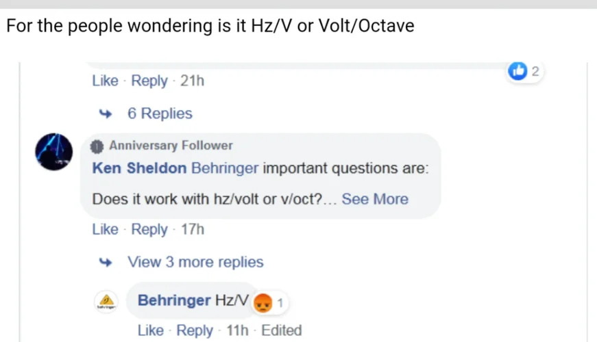

Verwenden die da eurorack standard voltages oder so wie es beim MS-20 war? dann wirds schwieriger rmit Eurorack.
weiß einer, ob der K2 Hz/Volt oder 1V/Oct hat? Wäre ja schön, wenn sie hier den Originalpfad verlassen und den K2 noch Eurorack-kompatibler machen.
Eine der interessanten Fragen, wollte ich auch eben posten, weiß da jemand was?
  • #131

In einem Video auf YT wurde gesagt, dass der K2 mit dem Neutron kompatibel sei, darauf hätte Behringer* Wert gelegt. Was mit Hz/V nicht geht. Also bleibt es abzuwarten ...

Viele Interfaces haben den Korg-Mode. Das ist nicht mehr so besonders.
Der Pitch-Eingang ist V/Okt.
  • #138
Das du Hz/V nur im offiziellen Eingang hast - aber Pitch Input oben links - das ist V/Okt. Ist allgemein bekannt - der ist eigentlich für Pitch Mod gedacht, deshalb finden das viele doof, aber Multiples machen den Job ja. Also braucht man nicht zwingend Korgmode also Hz/V als weiteren Modus. Das Problem ist also eher gering. Und der B hat ja MIDI - ist dann also für andere Modulars und da der MS20 / K2 nur in geringen Maße modular ist und der Signalweg fest ist - ist das eigentlich egal.
