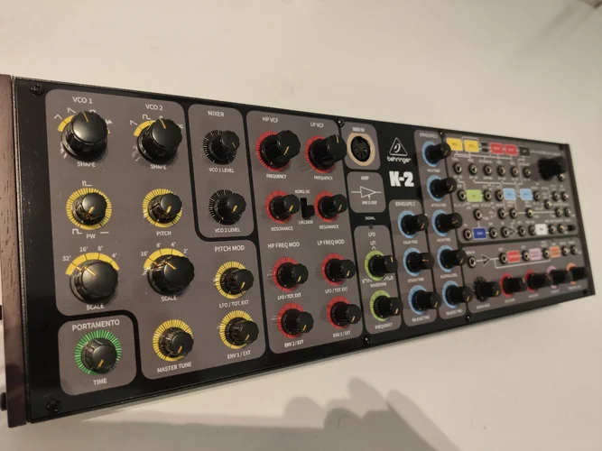

So sieht meiner nun aus. Gefällt mir überraschend gut.

von Heinakroon? Habe mir eins für den Neutron gegönnt, weil der im Original doch ziemlich Augenkrebs verursacht.
Beim K2 finde ich die Anlehnung an das Original MS20 Layout allerdings ganz gut. Muss aber zugeben, dass die Farbcodierung gerade beim Patchfeld für mehr Übersichtlichkeit sorgt. :supi:
  • #103
Ja, das ist von Heinkroon. Ich habs nur bestellt weil ich grad dabei war mir eine Skin für den Model D zu bestellen (fast weiss). Dann eben noch was für den K2. Aber aufgeklebt sieht das Hammer aus, viel besser als erwartet.
Ja der Neutron braucht das zwingend finde ich auch.
