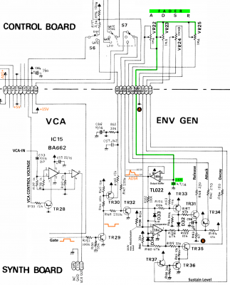

@fanwander die rosa Hüllkurve kann man evtl. erzeugen, in dem man den Hüllkurven-Elko nicht gegen die 5V "quasi-analog-Masse" der Schaltung entlädt (=SH101 Schaltplan), sondern gegen die "echte" Masse. Die Hüllkurve selber ginge dann deutlich "unter Null", was der VCA schlichtweg ignoriert, der macht ja bei etwa 0,55V (=Rest-UBE vom Transistor, der den Steuerstrom für den OTA erzeugt) über +5V-quasi-analog-Masse schon komplett zu.

Sind in der Schaltung zwei unterschiedliche Punkte, gegen die da entladen wird, im SH101 liegen die allerdings beide eigentlich auf dem gleichen Pegel.
(Hier mal mit und markiert. )
... wenn Behringer da irgendwie Murks gebaut haben sollte, dann wäre es also durchaus möglich, dass der nur Attack oder Release betreffen könnte.

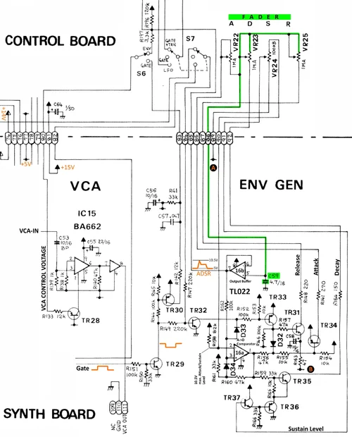

Kurzer Nachtrag zur Schaltung aus dem Roland-Service-Manual der SH101: die enthält einen Fehler (R162 fehlt, oben mal ediert/nachgetragen).
Blöderweise funktioniert es so einfach nur nicht, und es ist auch nicht so schwer zu finden, sonst hätte ich das jetzt nicht gesehen.
(Wenn man "nur" wissen will, wie die Schaltung arbeitet, geht man ja von deren Funktion aus. Daher übersieht man "trickreiche" Fehler gerne mal ... hier funktioniert allerdings die Attack/Decay Umschaltung (Attack: T34 lädt C59 über VR22=Attack-Fader auf, Decay:C59 wird über VR23=Decay-Fader und TR35 auf die von TR37/36 gepufferte Sustain-Spannung entladen) wie gezeichnet ganz und gar nicht ... )
