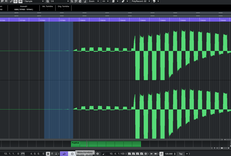

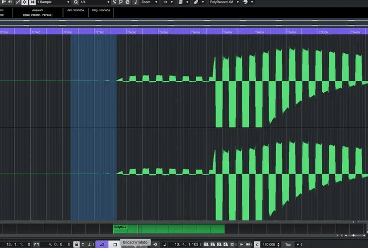

Ich hab jetzt nochmal die Latenz etwas runtergeschraubt und ein Squareklick durchgejagt.
Beim Klick mit Rauschen sieht es ähnlich aus, dass ich erst hier 4ms Verzögerung habe und dann
nochmal 15ms Einschwingzeit?
Das sieht jetzt für mich nach "das soll so" aus und eher etwas träge bzw eigenartige Hüllkurven?

@Knastkaffee_309: Wenn du direkt auf der Tastatur spielst, hast du diese 15ms "Einschwingzeit" nicht? Ich würde das dann nicht pauschal auf die Hüllkurven schieben, sondern eher auf ein Problem mit der internen Verarbeitung von Midisignalen (wobei es schon seltsam ist, dass direkt bei Note-On irgendwo ein Gate aufgeht, und die Hüllkurve erst später getriggert wird).
Genau, ist schon nen deutlicher Unterschied, ob am Gerät oder per Midi.
Die 4ms sind nachvollziehbar und ein guter Wert, d.h. aber auch, dass es nicht am Midi liegt, sondern am Gerät. Defekt oder soll das so?
Jemand da, der das überprüfen kann?
Ich mach nachher mal aufnahmen am Gerät gespielt.
Einstellungen übers Synthtool? Gibts da was?
Ist denn das Filter komplett auf? Oder macht da auch noch die Filterhüllkurve mit? Soweit ich weiß, sind die Hülkurven ja reine Software. Ich könnte mir vorstellen, dass die zuerst die VCA-Hüllkurve und dann die Filter-Hüllkurve rechnen, und dass das (warum auch immer), bei MIDI-ansteuerung noch extremer ausfällt.

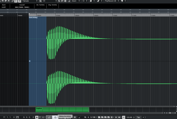

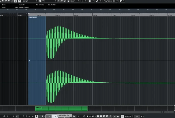

Jetzt sieht es so aus. Hier 925 Samples Latenz bei 128er Buffersize, was hier etwa 3 ms sind, sowhl
über Midi, als auch über USB
Absolut, vielen vielen Dank!
Es war der Multitrigger. Hab jetzt noch 5,9ms Latenz. Das geht schon viiieeeel besser.
