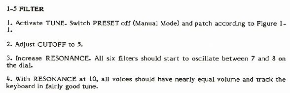

In Sachen Resonanz nochmal ernsthaft. Der Prophet 600 hat pro Voice 3 Trimmer, 2x für VCO1 und VCO2 und 1x für den VCF. Man regelt hier die Skalierung/Spreizung der CV. Der Rest wird von der CPU gestimmt. Da hat Behringer die Scale-Trimmer rausgeschmissen und macht alles per CPU. Bei der Resonanz verlässt sich SCI und Behringer auf die Qualität der Curtis/Coolaudio Chips. Im Service-Manual steht, dass die Selbstoszillation der Filter zwischen der Reglerstellung 7 und 8 beginnen soll. Das ist ein Budget Synth. Nicht vergessen.

Von fairly good tune kann nicht wirklich die Rede sein. Aber vermutlich liegt das im Auge des Betrachters. ;-)
