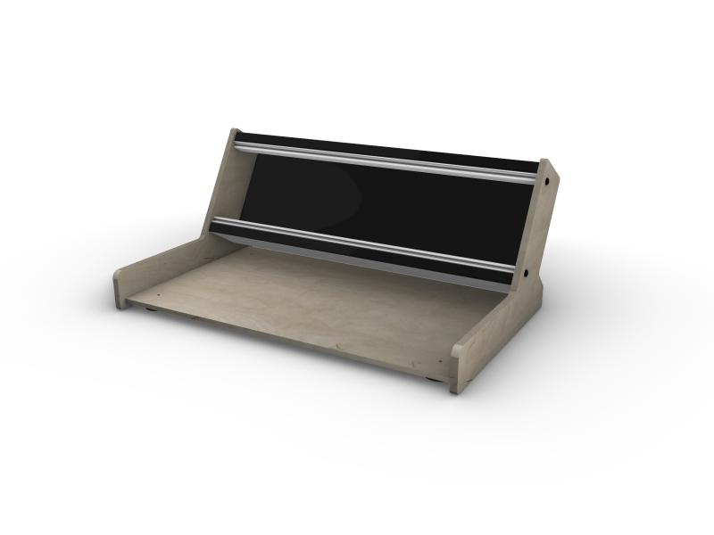

PRO 800 bestellt... meine Sherman FB zappelt schon ganz rollig! :-)
Sowas fänd ich auch "kühl" - links das gehäuse - das würde irgendwie auch passen und sieht nicht so schick aus.
... aber ich finde nicht die richtige grösse...

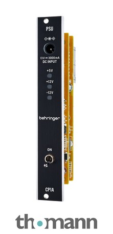

Auf anfrage bei T...
"Du kannst den Pro 800 direkt in das Arturia Case einbauen. Das Netzteil, das da dabei ist reicht aus."
dann wurde für andere B-cases ein netzteil empfohlen:
M.i.a.u.: ganje
  • #1.816
T. sagt ja passt!
Wem ver-trauen!?
Deswegen frage ich bei speziellen/konkret technischen Fragen immer beim Hersteller an, auch wenns dann mal 1-2 Tage länger dauern kann. Soll jetzt kein Klugscheißen sein, sondern rein aus Erfahrung.

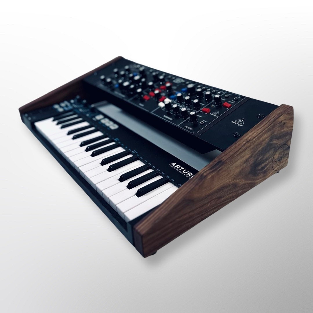

Wurde diese Pro-800 / Keystep Combo mit Holzseitenteilen hier im Thread eigentlich schon mal gepostet?
Fand ich irgendwie ganz charmant für so nen quasi-DIY-Ansatz (man kriegt schon alles fertig geliefert, mit DIY meine ich, dass es halt nicht von Behringer als Zubehör kommt)
M.i.a.u.: KURZWEILig, Moogulator, klangumsetzer und 7 andere
  • #1.820
Zum Preis von € 105,77 kommen dann nochmal € 82,28, zzgl. Zoll + Einfuhrsteuer.
Alternativ wäre dies hier auch noch eine Option. Nicht ganz so chic und edel, dafür ist der Preis überschaubar:
