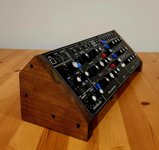

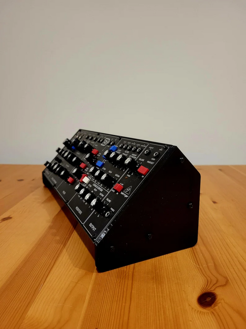

Kauf dir son ne 10 Pin Buchse und klemm dein Netzteil daran an. oder ein beliebig anderes Netzteil, was 12V mit n bisschen Wumms liefern kann, wenn du deins nicht modifizieren will. Ich hab zB ein Industrienetzteil von Meanwell, was große Teile meines Modularen Racks powert.
Dann gehts du noch zum Tischler deines Vertrauens und lässt dir n schickes Holzkästchen machen, wo du den Pro 800 reinschreibst. Da braucht man ja auch keine Rackschiene für - für ein einziges Modul.

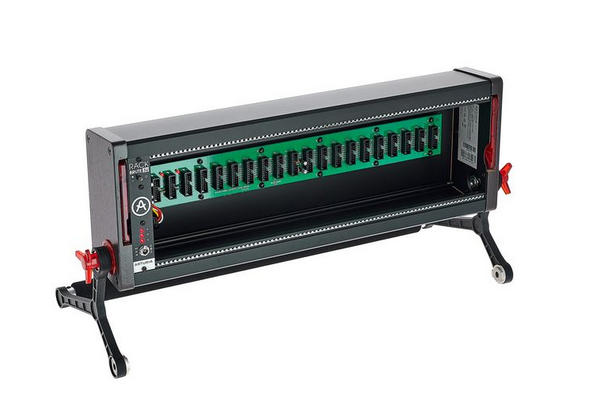

Ich möchte mir den PRO 800 in so etwas einbauen:
Netzteil:Stromversorgungsmodul: bis zu 1600 mA an +12 V Output und 900 mA an +5 V Output
Das sollte wohl passen... für 1200mA auf +12 Volt
MIr gefällt hier das man etwas gut davorstellen kann was kabel hat und es erinnert entfernt an diese Instrumentenracks mit tragegriff in denen gerne Oszilloskopen verbaut sind.
Und ich muss nichts dedruktives anwenden.
Kennt jemand alternativen zu dem Arturia rack da oben!??
Nein, passt leider nicht, weil die Busplatine zweigeteilt ist. Sie stellt bis zu 1600mA gesamt zur Verfügung, ist jedoch in zwei Kreise zu je 800mA aufgeteilt.

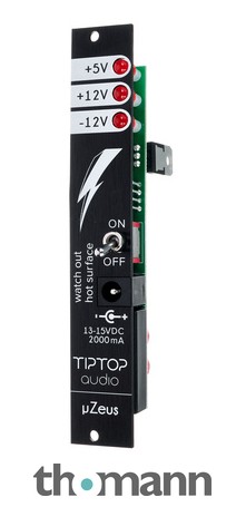

Das netzteil von TIPTOP Audio hier hat 2000mA und+13-15 VDC
Würde das passen - oder ist das auch aufgeteilt (weil es ja hinten auch zwei stränge hat!?)
Ansonsten muss ich mal Behringer kontaktieren...
  • #1.792
Würde das passen - oder ist das auch aufgeteilt (weil es ja hinten auch zei stränge hat!?)
Wenn du das uZeus meinst, das hat eine Schutzschaltung. Das Netzteil läuft nicht an, wenn keine Last auf der -12V Leitung ist.
ps: Die Overlays zum PRo 800 finde ich nicht sehr schön: Viel zu "busy" - Ich brauche genau das gegenteilige...
Das Arturia Ding ist super. Ich hab so eins, allerdings mit 2 Reihen, für mein Bähringer System 100. Da kann man noch was unten hin stellen (vermutlich gedacht für ein Mini/Microbrute), und die Kabel verschwinden untendurch nach hinten. Bei mir steht da ne ADX-1.
Mein Pro 800 residiert zur Zeit in einem Erica Synth 2x84 Skiff (mit Delta CEP A + Effektmodul), das gibts auch in kleiner:
Schön ist, dass man des Ding stellen oder legen kann, je nach Vorliebe. 1,25A kann das Netzteil.

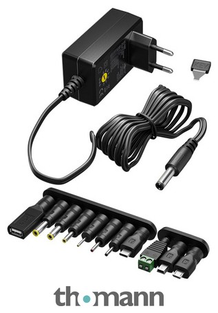

Da nimmst du den dritten "Adapterstecker" von rechts (der mit den Schrauben), nimmst das beim pro-800 mitgelieferte Eurorackverbindungskabel (oder kaufst dir ein neues), schneidest das durch und schraubst die Kabel in den Netzteilstecker rein. Wenn du dir unsicher bist, lass das von nem Kumpel überprüfen, der n Multimeter (gabs gerade bei Aldi fürn 10er - taugt zwar nix, aber dafür würde das auch reichen) hat.
Für ein schickes Gehäuse würde ich wie gesagt zum Tischler gehen, wenn du schon knapp 300€ für ein Rack ausgeben willst. Oder bei Etsy mal kucken...
Hat das Ding wirklich keine Wannenstecker!? Da hätte ich bei jedem Umbau Schiss....
Nach der anleitung hätte ich das kabel in der mitte durchgeschnitten... Hahah :-)

Ist das nicht etwas zu wenig - es sollte doch immer deutlich über dem eigentlichen bedarf liegen.
Aber scheinbar gibt es da auch unterschiedliche meinungen...
Das Original Pro800 Netzteil liefert 1.2A. Da ist immer schon ein wenig Luft mit drin. Und als "Tippgeber" will (und sollte) man auf der sicheren Seite sein.
Ciao Oli

Halt so lang, wie du es brauchst. Die 10er Buchse, die mit dem Pro 800 verbunden wird, sollte dran bleiben :-)
Auf dem Kabel ist dann eins farblich markiert. Ein Kabel ganz außen ist rot. Das und das danebenliegende Kabel sind - 12V. Die brauchst du nicht. Dann kommen 6 Kabel Ground und dann kommen zwei Kabel + 12V. Die Abisolieren und passend zusammenlegen.
Ground geht bei dem Netzteil auf die Minusbuchse von dem Adapter und 12v schraubst du auf den Pluspol. Fertig ist deine Stromversorgung. Ich würde die Litzen noch verlöten, aber das muss nicht unbedingt. Ordentlich verzwirbeln sollte reichen.
Aufpassen, dass Ground und 12v (und -12V) nirgendwo nackt aneinanderbappen. Das gäbe n Kurzen - merkt man dann beim Anstecken des Netzteils :D
Das einzige, was sonst noch passieren könnte, dass du Ground und Plus verwechselst, die Polarität anders ist, als beim Netzteil angegeben.Sollte eigentlich nicht passieren, aber wer weiß, manchmal überprüft man etwas so oft, dass man es zum Schluss einmal komplett falsch macht. Aber auch das wäre im Normalfall kein Beinbruch. Da sollte ne kleine Schutzschaltng (Dioden) auf dem Modul sein, die das verhindert, dass was schlimmes passiert.
Kritisch wird's, wenn man +12v auf die +5V Schiene legt - wie da in dem Erica Synth Case, wo ich keine die Polaritätschützenden Wannenstecker sehe. Da reagieren manche Chips extremst empfindlich. Auch da kann man schaltungstechnisch was gegen machen, aber ich hab drei DIY-Module, wo ich danach wahrscheinlich wieder löten müsste :D
Ach ja... und glaube keinem dahergelaufenen Typen aus dem Internet :-) Lass dir das bitte noch von jemand anderem bestätigen, dass ich keinen Bullshit geschrieben habe!
Ciao Oli
