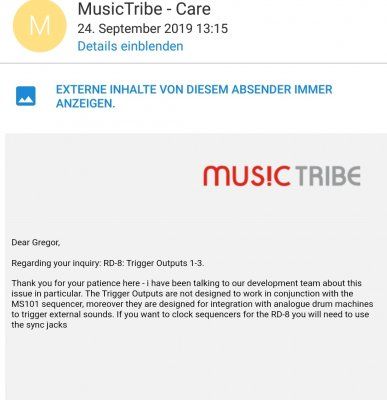

IMG_20190924_134859.webphaha...man mag es kaum glauben.
Im GS Forum hatte der Behringermann noch gesagt er hätte das getestet und es würde funktionieren. Die haben wohl echt keine Ahnung von dem was Die da machen.
Sehr Schade.

@KomaBot
funktioniert das jetzt mit der 101 oder nicht. Ich kapier das gerade nicht.

Anhang anzeigen 58914haha...man mag es kaum glauben.
Sehr Schade.
Was, die Trigger Outputs der RD-8 funktionieren nicht mit dem Sequencer der MS101...? Das ist doch was am meisten Spass macht an den Trigger Outs der TR-808, nämlich die Kombo mit dem Sequencer der SH-101 oder aber mit dem Arp der Junos. Und jetzt soll genau das nicht funktionieren?
Das ist ein riesengrosser fast schon peinlicher Fail, Preis hin oder her. Sogar Hardcore Fans werden sich das zugestehen müssen.
Ja das ist echt total arm.
Ich vermute das hat mit der Swing Funktion zu tun. Die würde mit triggern ja nicht funktionieren...
Dazu nur 32 Steps...lame
Das hatte Ich allerdings schon länger befürchtet das dieser Umstand bei denen gar nicht auf dem Schirm ist.
Da wurde immer von "Trigger the Gate" geredet...
Die Trigger sind ok. funktionieren ja mit allem anderen. Aber der Sequencer der MS-101 ist verschlimmbessert worden.
  • #2.116
ok also dann ist die 101 schuld oder wie ?
nach meiner Einschätzung ja.
wie gesagt funktioniert es ja mit zbsp : SH-01A oder auch Beatstep/Keystep/sq-1.
Edit: so gesehen ist die Aussage vom Support auch falsch.
"the MS sequencer is not designed to work with Trigger pulses" wäre wohl richtiger
M.i.a.u.: maak
  • #2.117
ja so kapier ich das jetz auch. Anders rum machte das keinen Sinn.
Behirniger :dancehammer:
Dann ist der Seq. im MS-1 eigentlich was das angeht fürn A...... dann lässt der sich von keinem von extren ein Triggersignal geben.

Mit einen Analog 4 und auch MonoStation zb kann man den MS 101 sehr wohl Triggern.
  • #2.125
Ich kann aber mit dem RD-8 den sq-1 steppen und dessen gate triggert ebenfalls den MS-sequencer.
Also alles sehr seltsam.
  • #2.126
  • #2.130
Grundsätzlich funktioniert das auch alles bei mir.
Aber eben nicht mit RD-8 Triggern.
Edit : Ich finde das alles sehr merkwürdig. Es sollte doch eigentlich eine positive Flanke am clock in. ausreichen um den Sequencer weiter zu schalten.
Entweder ist die Spannung zu niedrig oder die Dauer des Pulses zu kurz.
Versucht doch einfach mal das Signal zu verstärken, vielleicht hilft das schon.
