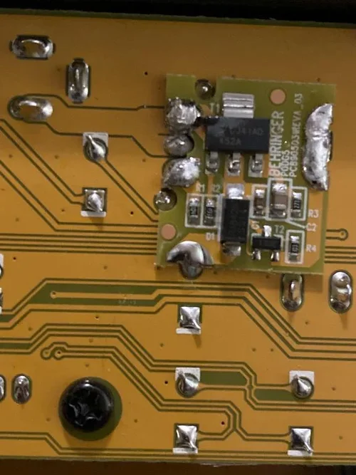

In den RD8 (ob in allen oder nur einer bestimmten Serie ist unklar) gibts wohl eine interne Modifikation ab Werk.
Im vorliegenden Fall hat jemand auf GS diese Fotos gepostet. Bei ihm hat weder Kopfhörer noch Summenausgang ab Werk funktioniert - er mutmasst, dass auf dieser Hilfsplatine was weggebrutzelt ist.
Hat hier jemand schon mal reingeschaut (wegen möglichen Mods vielleicht)?

also so wie die lötstellen aussehen, wundert mich das nicht, dass das nicht funzt...
Ja, sieht ziemlich hingerotzt aus. Was willste erwarten bei fünfmarkachtzig Produktionskosten.

glaube kaum, das die Chinesen im dienste Behringers da per Hand rumgelötet haben. der typ hat die RD-8 warscheinlich gebraucht bekommen von einem Kurpfuscher oder da selbst dran rumgepfuscht

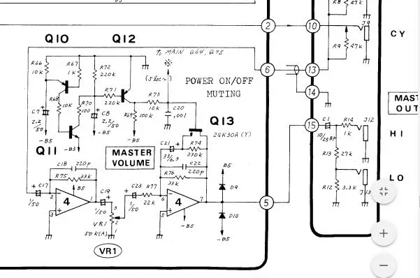

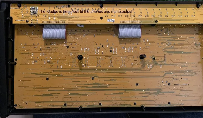

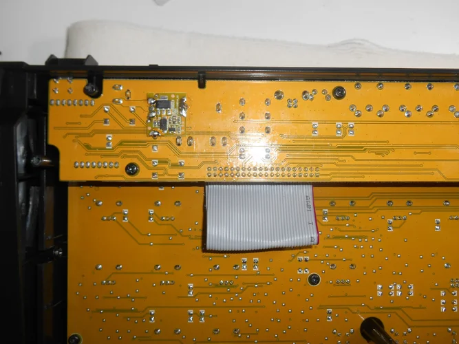

die mystery platine ist bei mir auch drin (erste charge) und dürfte zT der power on/off muting sektion in der tr entsprechen (summing amp der einzelnen instrumente sitzt auch auf dem jack board, aber woanders) - obs dann in späteren rds auch so ist, keine ahnung, aber nehme es mal an
für mods ist das eher nix :)

ist ja schraeg. sieht ja so aus, als ob sie beim platinen-layout was vergessen und das dann nachgraeglich noch drangetackert haetten. :)
Aber durchaus nicht unüblich. Allerdings kenne Ich es auch nur so das evtl. 1-2 Drahtbrücken oder ein Widerstand, oder so, gefehlt haben und nachgelötet wird....ist bei smd aber auch problematisch. Ich könnte mir vorstellen das man bei einer nachträglichen Korrektur auch nicht nur einen smd widerstand nachlötet sondern direkt einen Teil komplett nachbaut und die ganze Sektion überbrückt. Ist einfacher einzubauen und geht schneller.
Ich denke es ist aufgefallen das irgendwo ein Widerstand fehlt.
Bei nachträglichem Einbau hätte man die Rd komplett auseinander nehmen müssen.
Also schnell komplette Stimme auf Platine gelötet und auf der Rückseite angebracht. Die Fetten Lötkleckse an der Seite dienen womöglich nur der Stabilität(mechanisch).
So braucht man nicht alles auseinander nehmen.
Auf der Platine ist mehr drauf als nur Widerstände. Nach Aussage des GS Users, der die Fotos gepostet hat, führen die dicke Lötkleckse dazu, dass das Gerät nur über Einzelausgänge Töne von sich gibt. Dicke Lötkleckse sind auch nicht stabiler als korrekt dimensionierte.
