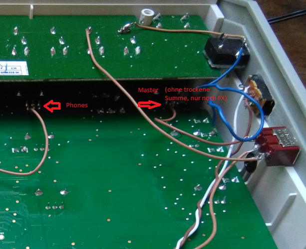

Mist, habe wohl ein Montagsgerät bekommen. Nachdem ich die Output-Platine einmal aus- und wieder eingebaut habe ist das erste Problem zwar weg, aber dafür hat die Klinkenbuchse für Mono einen Wackler. Habe jetzt kurzerhand eine andere Klinkenbuchse eingebaut für Mono. Naja, ach Sorgenkinder sind einem doch die Liebsten...
M.i.a.u.: ganje und AcidDiver
Au Backe. Die Platine hat definitiv Probleme. Der Wackler ist zurück. Weiß jemand vielleicht, ob man das Signal für Mono noch an einer anderen Stelle abgreifen kann, als da wo die Buchse sitzt?? Ich habe danach gesucht, aber bisher nirgends was geunden.
MfG Pax
Das Design (acuh bei RD8) ist wohl eher ka...e. Es mailen mich immer mal wieder Leute an, denen da was ausfällt.
Beim Main VOL regler an der Hauptplatine kannst du die Summe abgreifen und beim jack board ist ganz rechts nochmal ein operatiosnversatärker, an dem du abgreifen könntest. Kann zuhause später auch mal nach Bildern kramen.

Gibts irgendwo die Möglichkeit den Ausgang der FX-Sektion abzugreifen? Danke.
Pac
Moin. Ich habe nochmal eine Anfängerfrage: Ich habe jetzt das Signal für den Mainoutput und den Return von der Effektsektion. Aber wie kann ich letzteren jetzt einspeisen, ohne, dass die Signale sich gegenseitig beeinflussen? Mit Diode geht anscheinend nicht, weil Wechelstrom. Danke!
Pac
Pac
Also wenn ich die Signale verbinde, wird es leise und die Regler wirken gegeseitig aufeinander. Wenn ich die am Mischpult kombiniere, ist alles ok. Mir ist nur nicht klar, woran liegt.
Pac
könntest auch mit nem simplen 072er summieren 2x100k auf -IN und 100k in der feedbackschleife. +IN auf Masse. OUT per 1k an Ausgang.
die FX switches in der rd9 sind minimal - d.h. FX out summe ist in der phase umgekehrt zur trockenen summe. dry/wet geht dann per phasenauslöschung. das spart Schalt-ICs ist aber eher ungewöhnlich, was nicht-sparfuchs-aspekte angeht...
M.i.a.u.: 16223
Danke soweit! Zur Veranschaulichung: Die beiden Roten will ich summieren. (da die trockene Summe bei meinem Gerät ja defekt ist, liegt auf dem Master-Poti nur noch der FX-Return an. )
