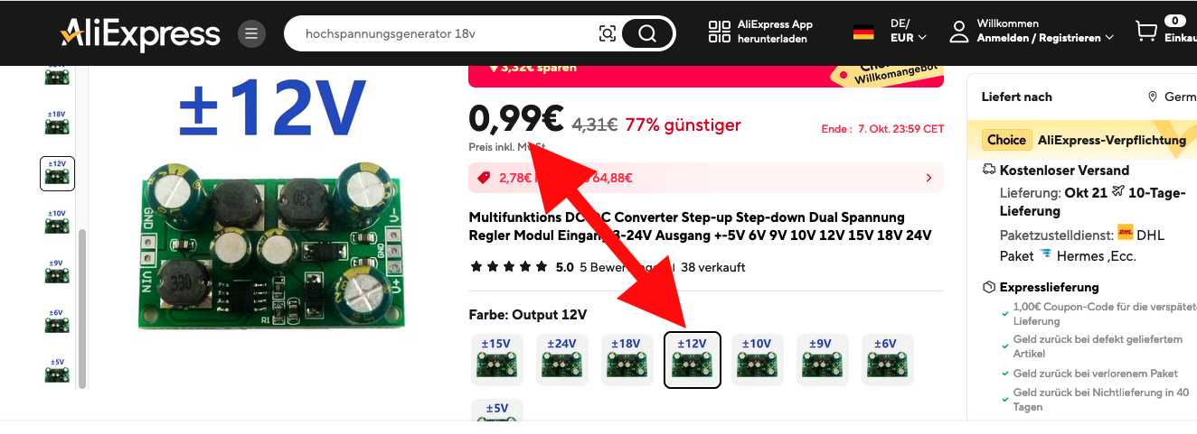

Meinte den DcDc wandler.
Ah, ok. Hab die vor einer Stunde bestellt. Den ersten gibts übrigens für 99cent, danach kosten sie 4,99. Da das versandkostenfrei ist, rentiert eine Sammelbestellung nicht, da man ja noch hier in D Porto für den Weiterversand zahlen müsste, das Du nicht zahlen musst, wenn Du direkt bestellst.
M.i.a.u.: JayBee
Den für 10v?

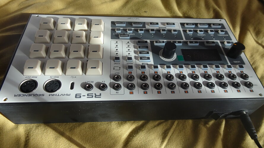

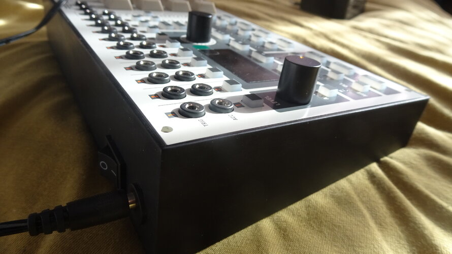

Heute ist das 3D Gehäuse gekommen und ein klein wenig habe ich auch schon angefangen. Von den Kosten her liege ich beim Druck in China + Wandler, Buchse, Schalter, M3 Messing Inserts und sonstigen Kleinzeugs bei ~55€ incl. Transport. Die Inserts, was ich vorher auch noch nicht gemacht habe, werden mit dem Lötkolben und einer alten Spitze einfach in die Löcher eingeschmolzen. Habe zwar ein 196er Rack, aber das Modul war mir dafür dann doch zu breit. Und so kann ich es jetzt auch mal rumtragen und an Drumstation, Norddrum1 oder sonstigen Drummodulen dran hängen.
